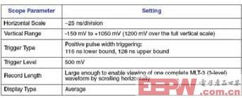

随着串行总线技术的日益进步,信号完整性成为设计师最头疼的问题,包括串扰、EMI、抖动、反射、封装噪声、偏移和静电等,这些问题对设计、测试同样重要。各种串行总线的一致性测试标准均定义了以适应高速信号庞大的信号完整性分析需求。例如,100BaseT的一致性测试规范要求测量眼图、抖动、上升/下降时间、过冲/下冲、差分输出电平、高低电平对称性、占空比偏移等;USB2.0一致性测试规范对HighSpeed的Device分析也定义了几十个参数。每一种参数的测量对于示波器的使用都定义了设置参数,如图2所示就是以太网一致性测试对过冲参数测量的示波器设置要求。
测试规范对每种参数都有适用范围,实际测量值必须落在这个范围才被判定为合格。

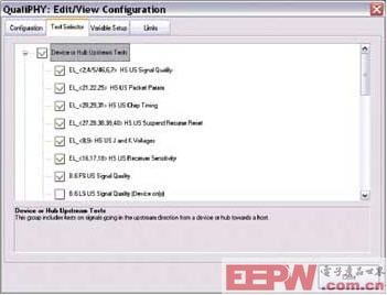

QualiPHY软件支持用户可定制化测试项目,可以选择单个或多个项目分别测试,从而大大提高了灵活性。图3描述的是USB2.0 High Speed的DeviceorHub测试项目定制窗口。

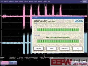

根据选择好的测试项目,QualiPHY随即展开一系列自动化测试过程:自动设置示波器工作参数包括采样率、存储深度、采集时间、纵轴刻度、触发电平等;自动定义测量参数;自动调用第三方软件如Matlab对波形运算,自动分析波形和测量结果,自动输出分析结果,整个测试过程完全是自动化的,无须任何人工干预。在测试过程中会同步显示测试状态和过程提示。
QualiPHY软件针对工程师操作示波器进行一致性测试的使用特点而优化自动化测试流程,有效提高了一致性测试效率,并大大降低了操作仪器难度和重复劳动量,使得测试过程充满乐趣而不再是枯燥无味的任务,因而一推出即深受工程师的喜爱。图4是SATA一致性自动测试界面。

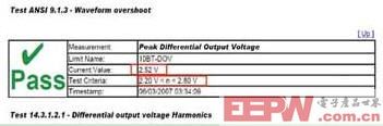

示波器采集波形后,并按规范测量参数后,QualiPHY软件会自动将其与标准做对比,并输出此参数通过或失败的结论。图5展示了QualiPHY软件包对10BaseT峰值差分输出电压分析的结果,实际测量值为2.52V,802.3标准合格范围是2.20~2.80V,显然此参数测试通过。

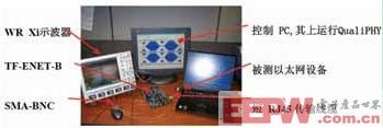

QualiPHY软件包支持多种串行数据标准协议,既可以直接运行在数字示波器上,也可以运行在其他计算机上。推荐的执行方式是单独运行在一台控制计算机上,通过TCP/IP协议与测试示波器建立通信连接。这样做的主要好处是示波器上显示波形,QualiPHY软件显示分析结果,两种界面可以同时被用户观测。QualiPHY软件下发设置参数和测量命令到示波器上,示波器上传捕获波形到QualiPHY分析,QualiPHY将分析结果在控制PC上输出美观、实用和符合规范的结果报告。图6描述了QualiPHY_for_ENET测试环境。用户可以去www.lecroy.com自由下载QualiPHY软件包,亲身体会它给高速串行数据一致性测试带来的高效和便利性。
