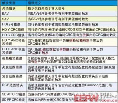

用户可以通过菜单选项手动捕捉视频数据,也可以让仪器在发现表1所列的任何一种视频错误时,自动捕捉一个视频帧。表1中的触发条件涵盖了SDI信号格式或视频信号电平中的一系列错误。
用户可以使用“触发类型(Trigger Type)”菜单在仪器所支持的触发类型中任意选择。配置好触发菜单后,就可以将仪器设置为运行模式,等待第一次出现任何与用户所选触发模式相匹配的错误。在发现错误后,波形监视仪会将包含该错误的视频帧捕捉下来,并存储在仪器的内部存储器中。

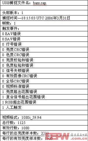

当采用Excel电子表格格式时,数据按照Cb, Y, Cr, Y*的顺序出现。每个16进制数值之前都有一个“x”前缀,而且在电子表格顶部会出现一个如表2所示的表头。
表头提供的信息包括被捕获数据出现的时间、捕获数据中存在的触发错误类型以及视频信号格式。在表2所示的例子中,信号是一个包含1920x1080有效图像面积的1080i59.94信号。
在电子表格程序中,工程师可以采用各种手段对数据进行分类和搜索,也可以开发Visual Basic程序,通过多种方式进行数据搜索和格式化。例如,它们可以在所有数据中查找有效视频的起始点和结束点(序号为x3FF, x000, x000)。类似的,工程师还可以通过查找数据图案为x000, x3FF, x3FF的数据,或者查找相应视频标准所规定的数据标志(DID)对辅助数据进行分类。利用这些工具,工程师就能确定某个特定的视频设备所输出的辅助数据序列中是否包含由设备代码或操作差错导致的错误。
