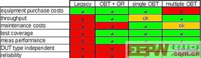

表1列出了上述每一种方法的优缺点,表格最左边这一栏是制造商在架设生产线时,通常会考虑的几个主要因素,其重要性依序递减。
表1:生产测试方法的比较

由表1可以看出,如果可以解决速度上的限制,则使用单一部OBT进行MIMO测试是最好的方法。为了说明其可能性,有必要先来看看OBT的内部架构。

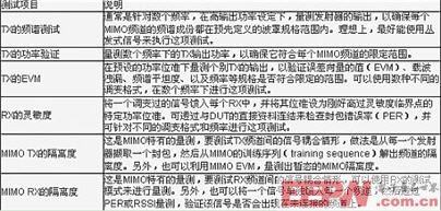

一旦MIMO DUT成功完成校准程序后,就应该进行完整的测试,且通过测试的机率应该要相当高。这个阶段所要执行的测试需经过审慎的挑选,以便能检测出最多已知的生产问题。许多测试项目与802.11a/b/g WLAN DUT是一样的,另外再加入一些适当的测试,以确保产品具有够高的MIMO效能:
表2:MIMO的测试项目

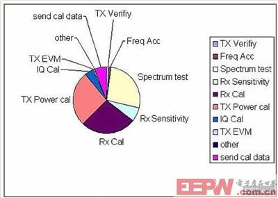

图2所示为利用一部OBT来测试802.11a/g装置时,每个项目所花的典型量测时间。
图2:测试典型的802.11a/g装置时每个项目所花费的时间比例
2.11a/g DUT的总测试时间通常介于50和80秒之间,取决于所採用的测试计画和设备。您可能会猜想说:除非每个MIMO频道都个别使用一套测试设备,否则测试时间会与频道数成正比增加,另外还要再加上一些执行MIMO特有测试的时间。不过,实际的情形是,测试时间完全取决于测试仪器的架构,以及在仪器中所设定的测试方式。由图2可以看出,功率和频谱量测是佔据总测试时间最大宗的两项,RX校准和灵敏度测试居次,剩余的其它测试仅佔了总测试时间的一小部份而已。
一步的瓶颈分析可以得知,只要将OBT的架构设计最佳化,尽可能减少在OBT内传送大块的资料,或是在某些情况下,透过LAN或USB将大块的资料从OBT送到PC中执行进一步处理的必要,就可以大幅改善测试时间的问题。显然,测试时间并非全然取决于要执行的测试有多少,而是OBT如何撷取资料以及如何将它传送到数字信号处理器(DSP)中。
