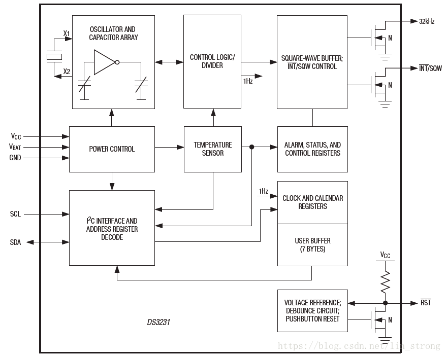

DS3231简介
简介
DS3231是一款低成本、高精度I2C实时时钟(RTC),具有集成的温补晶体振荡器(TCXO)和晶体。该器件包含电池输入端,断开主电源时认可保持精确的计时。其提供年、月、日、星期、时、分、秒信息,提供有效期到2100年的闰年补偿。
其带有两个提供不同精度的日历闹钟,可在指定时刻在引脚上产生中断信号。
支持快速(400kHz)I2C接口通讯。
时钟精度在0℃到+40℃为±2ppm,即一个月可能偏离5s多;在-40℃到+85℃为±3.5ppm。
除了时钟外,还提供精度为±3℃的数字温度传感器输出,内部会使用这个温度传感器自动进行补偿以保证时间精度。

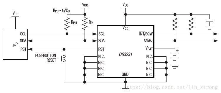

典型工作电路
框图

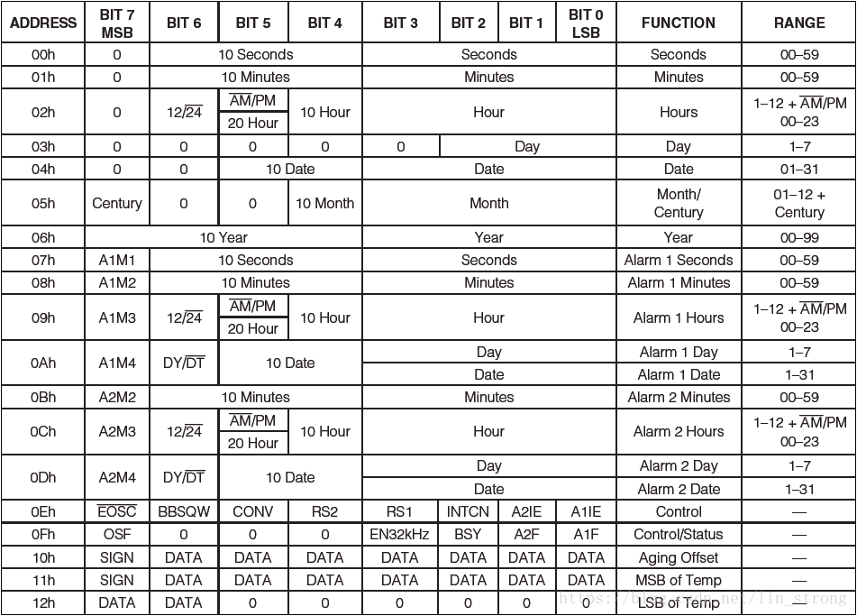

寄存器
DS3231提供如下寄存器:
与DS3231的控制和交互就是通过存取这几个寄存器来实现的,驱动代码中提供了所有寄存器的结构体以及对寄存器的存取函数。
具体寄存器的意义请自己参照数据手册。

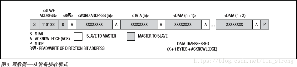

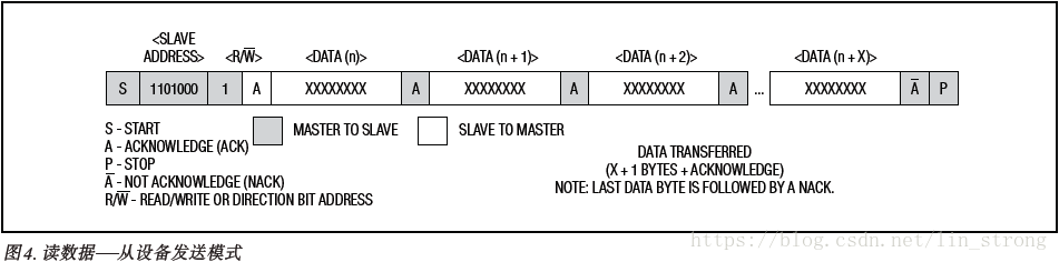

与芯片的I2C通讯
I2C通讯的基本原理可以见我的上一个文章https://blog.csdn.net/lin_strong/article/details/80259571,翻译的MC9S12XEP100的数据手册,里头有对I2C通讯的详细描述。
DS3231的主叫地址固定为0b1101000,其内部存在一个寄存器指针,指向下一次读/写的寄存器,每次读/写一次后指针都会自增1,到最后一个寄存器后再指向第一个寄存器。
进行写操作时第一个数据字节会对指针值进行修改。
驱动中提供的函数即封装了这个过程。
