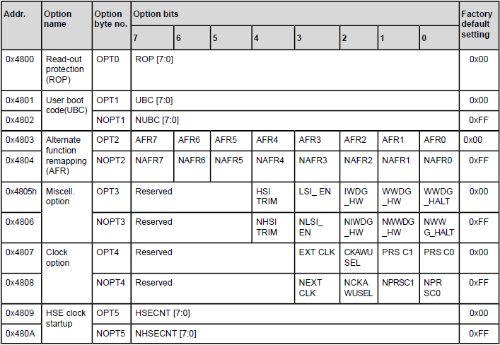

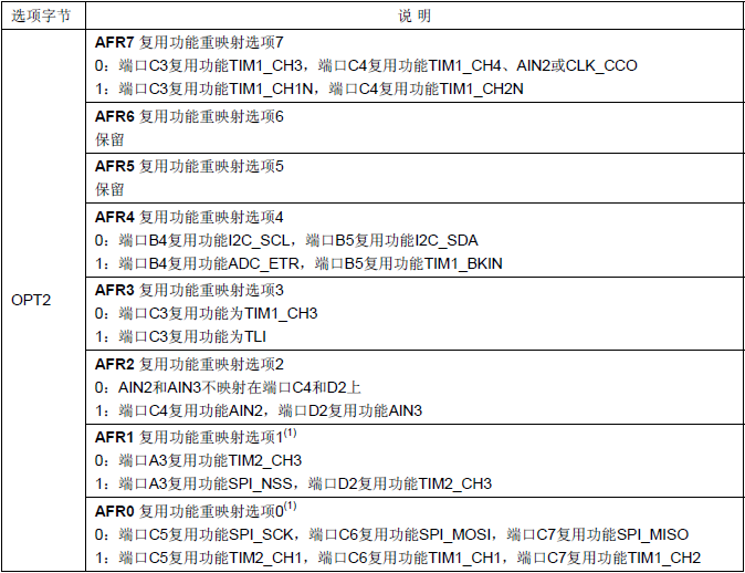

1.先阅读STM8S103F数据手册
选项字节
STM8S103F复用功能重定义位
2.操作步骤

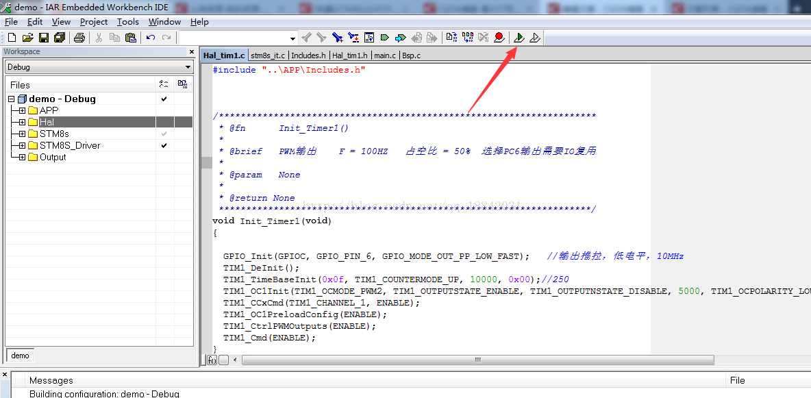

以STM8S103F3P6的IO“PC6”为定时器1PWM输出为例:
1)、配置定时器1为PWM输出
void Init_Timer1(void)
  GPIO_Init(GPIOC, GPIO_PIN_6, GPIO_MODE_OUT_PP_LOW_FAST);   //输出推拉,低电平,10MHz
  TIM1_DeInit();
  TIM1_TimeBaseInit(0x0f, TIM1_COUNTERMODE_UP, 10000, 0x00);//250
  TIM1_OC1Init(TIM1_OCMODE_PWM2, TIM1_OUTPUTSTATE_ENABLE, TIM1_OUTPUTNSTATE_DISABLE, 5000, TIM1_OCPOLARITY_LOW, TIM1_OCNPOLARITY_LOW, TIM1_OCIDLESTATE_SET, TIM1_OCNIDLESTATE_SET);
  TIM1_CCxCmd(TIM1_CHANNEL_1, ENABLE);
  TIM1_OC1PreloadConfig(ENABLE);
  TIM1_CtrlPWMOutputs(ENABLE);
  TIM1_Cmd(ENABLE);

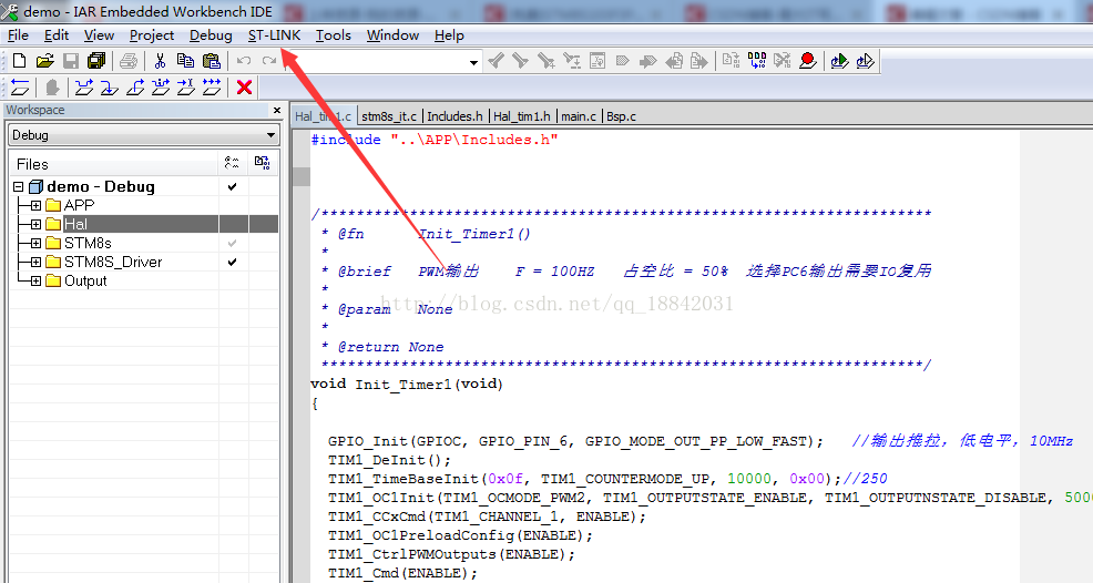

2)、烧录代码
A、点击该按钮烧录代码

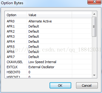

B、点击ST-LINK,选择Option Bytes
C、点击右键选择 Alternate Active
点击OK
D、开始运行程序

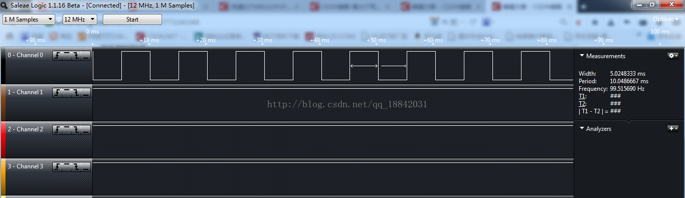

3)、结果
PC6口输出PWM100Hz,实验成功。
