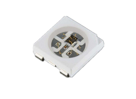

这种类型的灯珠主要的核心就在它里面集成的那样一个驱动电路,这种类型的驱动电路有很多种,例如常见的WS2811,2812,SK6812等等,所以用其制作完成的灯珠一般都使用驱动电路的名字来命名。对于灯珠的大小型号呢,则有很多种类,例如5050,3535以及2020等封装,大家搜索的时候,搜索驱动电路的型号加上封装型号就可以找到想要的单总线LED了。下面是WS2812采用5050封装的图片。

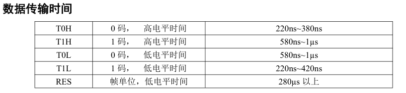

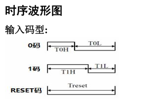

由于是单总线通讯,自然没有时钟信号线,所以通讯的时序变得非常重要,我找到一份WS2812的数据手册,查看到了其中提到的输入数据时序图。
可以看到,2812芯片对着时序有着较为严格的需要,所以对于0码和1码,我们需要严格控制单片机延时的时间。并且这款芯片的时序大概都在纳秒级的延时,所以对于单片机的要求还是比较高的,我采用的是增强型的51单片机,速度上足够完成纳秒级的延时。

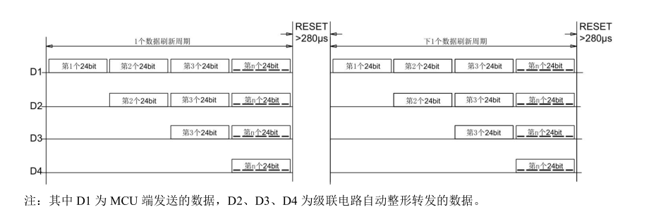

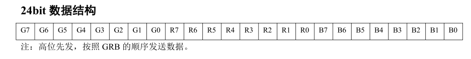

下面看到的数据的输入方法,可以看到每个数据包都是24bit长,也就是3个字节,发送完第一个24bit数据包之后就是接着发送第二个,可以看到在D2线上,第一个24bit数据包自动被忽略了,这是由于WS2812的转发机制,在其接受到第一个完整的24bit数据包之后,再接受到的数据包他会自动将其发送给下一个灯珠,这就是为什么可以一根线控制所有LED灯的秘密。并且WS2812芯片还有锁存的功能,也就是说送一次数据后,在下一回改变颜色之前都不需要再送数据了,内部的锁存电路会自动记住当前的颜色值,并控制灯珠一直保持着色彩。
对于每一个24bit数据包,其格式如下:每一个字节都表示着颜色的亮度,从高位到低位分别是绿色(G),红色(R),蓝色(B),控制这三个颜色的亮度,我们就可以得到千变万化的色彩。

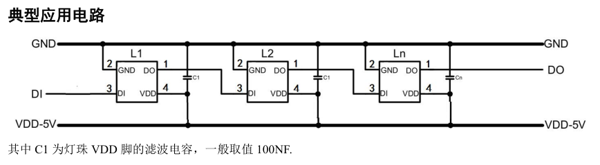

了解到了数据包的格式,数据手册里面还给了一张应用电路的图片,很好的说明了这种单总线LED的连接方法。

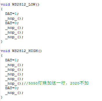

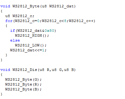

首先是对发送0码和1码的程序编写,由于需要用到纳秒级的延时,我使用空语句来进行软件延时,下面是发送0码和1码的代码截图。我这里是使用的STC15系列单片机,使用内部时钟11.0592MHZ,如果有使用相同单片机的朋友请直接参考我的代码,如果你的单片机类型不一样或者时钟频率不一样,最好使用示波器或者逻辑分析仪来得到精确的延时。
完成了发送0码和1码之后,接着就是发送一个字节了,核心思路就是每次判断字节高位的值来决定发送0还是1
经过简单的编程,所有代码就完成了,简单的写了一个程序,让前三个灯亮起,呈红色:

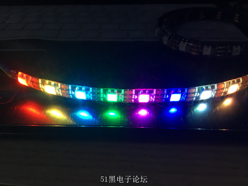

我编写了一个使用串口控制RGB灯的程序,就是我可以在串口上发送数据,实时的控制每个LED灯的颜色,这样会方便后期一些动画效果的控制。我定义了一个数据格式,一个数据包含有5个字节,分别是帧头,LED灯的编号,红色(R)亮度值,绿色(G)亮度值以及蓝色(B)亮度值。例如我想要控制第五个灯变成最亮的白色,我就发送
FFH 05H FFH FFH FFH 就可以了,下面是使用这个程序调出来的颜色:
其思路就是当串口收到帧头之后,就开始读取灯的编号以及各个颜色的亮度值,然后再发送给LED灯珠即可。
