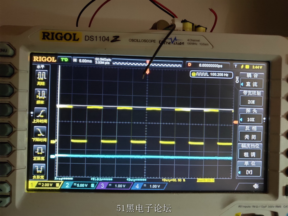

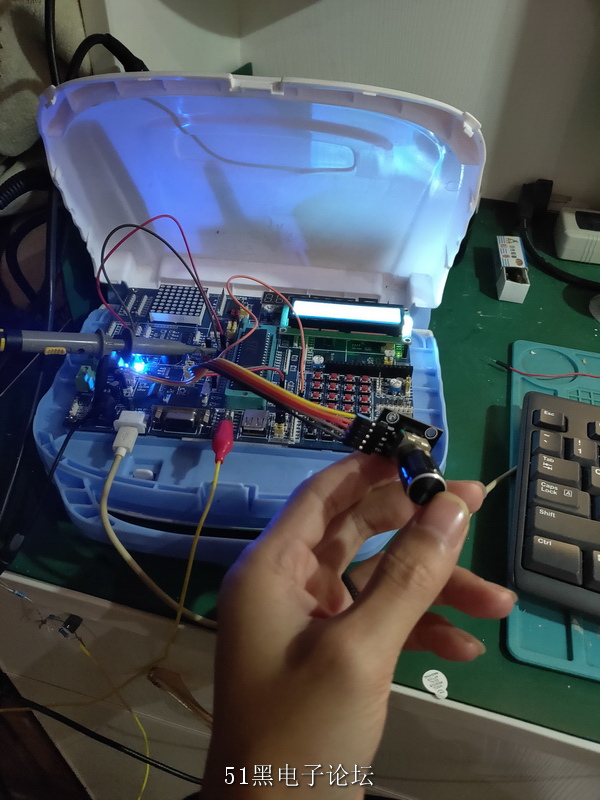

2019年11月12日 | STC12C5A60S2利用PCA时钟溢出做的PWM信号
2019-11-12 来源:51hei
1.程序里面想详细的算法 思路,
2.在晶振和CPU满足计算的情况下,理论是你要多少你就通过编码器调节多少
3.本程序任意频率调试是通过编码器来切换的,
4.关于精度问题 在100hz内非常准,在最大255HZ的时候相差20hz左右,  问题可能出现在 定时器计数这个位置, 我全部取整数了 所以误差比较大
如果计数的出来本来机是整数的,那频率相对准确的, 在100hz的时候就是标准的100hz

/* 计算方法 例如12MHZ需要转化为300HZ,那么根据上图,首先我们需要确定
PCA时钟输入频率,根据公式 300*256=76800HZ,这个值就是我们需要的PCA时
钟输入频率。现在问题就是 ,我们怎么把12MHZ,转化为76.8KHZ,
12000KHZ/76.8KHZ=156.25  ,这个156.25就是分频基数,而这个分频基数由
我们的定时器溢出参数来设定,意思就是当我们定时器如果计数156.25溢出就
可以做到分频基数为156.25, 所以我们在设置定时器0的计数起始值就
是65536-156=65380,对应TH0=0XFF,TL0=0X64。    0XFF=255   0X64=100
初始是如何分离的计算方法 65380/256=255 ps:取的整数,然后用255*256=65280
再用65380-65280=100这个就是 65380对256求于的个数放在TL0里面也就是0X64
那么TH0就应该放255将255转化为16进制数为0xff   */
/*整体计算公式(65536-12000/300*256)/256

/*按键k1  k2  分别接在 P0^6 P^7口  用的是独立键盘*/
/*实现的功能是,控制CR的开通和关断来实现混频效果*/
