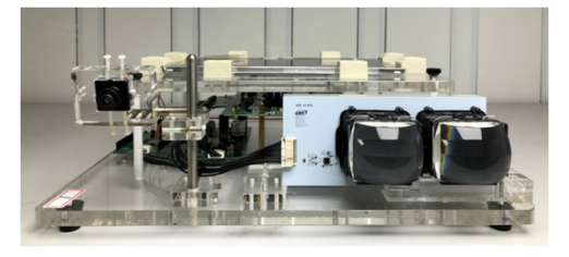

图示1-大联大世平推出基于NXP和TI技术的汽车防眩目自适应远光灯系统解决方案的展示板图
大联大世平紧随市场的脚步推出基于NXP S32K144和TI TPS92662-Q1的汽车防眩目自适应远光灯系统(ADB)解决方案,采用矩阵式大灯,可以自动为驾驶员开启或退出远光。

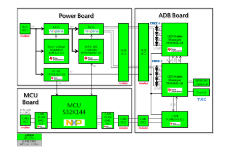

MCU Board:使用NXP S32K144作为Lighting ECU Microcontroller,一方面通过CAN总线与BCM及其它ECU连接,另一方面使用UART搭配CAN物理层与TI LED Matrix Manager TPS92662-Q1通信。
ADB Board:使用TI TPS92662-Q1作为LED Matrix Manager,单颗最多可独立控制12颗LED,该方案共使用两颗TS92662-Q1,每颗IC搭配8颗CREE车规级LED,共16颗LED。
POWER Board:使用TI LM5122搭配TPS92518HV-Q1的BOOST+BUCK双级架构作为LED驱动,并使用TI TPS54260-Q1为MCU以及LED Matrix Manager提供5V电源。
视觉处理Board:使用NXP S32V MPU搭配720p摄像头实现视觉处理的功能。摄像头采集的前方行车视野被传输到NXP S32V芯片处理,通过算法将视野信息转化为亮度信息,最后ADB Board通过对接收到的亮度信息进行分析处理,从而发出指令,关掉前方有车区域的灯光。
image.png?imageView2/2/w/550
图示2-大联大世平推出基于NXP和TI技术的汽车防眩目自适应远光灯系统解决方案的方案块图

●  方案采用模块化设计,分为三个部分:MCU Board、Power Board、ADB Board,方便客户进行拆解式开发

●  ADB Board搭配特殊的大灯透镜,可为用户展示量产级别的实际矩阵大灯效果
