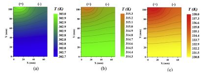

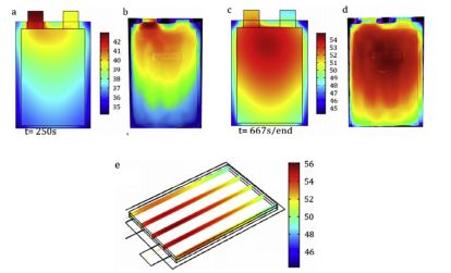

不均匀性:汽车热管理做得好,不同电芯之间的温差可以做到±2°C的水平 ,较差也能做到±5°C的水平。但是,这只是电芯表面的温度,快充时内部发生了什么呢?下面两图显示,在快充时电芯内部的最大温差高达10°C以上,正极温度最高。
如果给定了电芯,主机厂仅在热管理层面做再多工作,都很难从根本上改善快充时带来的电芯内部温度不一致性。为改善这一性能,电芯厂需要专门改进电极材料、电芯设计,论文中均有综述介绍。

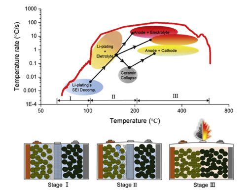

这种理解有正确的一面:电池热失控(Thermal Runaway)的链式反应确实存在温度临界点。
如下图所示,热失控的蔓延被划分成了3个阶段,纵坐标是对数坐标的产热速率:在任何一个阶段,只要散热速率高于产热速率,热失控就不会继续蔓延。同时我们可以看到,第II阶段的产热速率显著上升(注意,这是对数坐标),这个阶段温度起点T2,对应的就是是吃瓜群众口中的“临界温度”。
那么问题来了,T2有一百多度呢,并不是很容易达到。咱们给它通入电流,是效率高达95%以上的充电行为(产热比例很小),并不是在加热电阻丝。电池包毕竟是半吨重的大家伙,就算白送给你,加热到100多度也很有难度啊!
所以说,仅凭热效应根本达不到临时温度T2,电池包并不像野草堆那么危险。那到底是什么力量,让临界温度T2出人意料地降临?
这就要讨论快充带来的析锂(Li plating)效应了 —— 它像一个魔鬼,能大幅降低临界温度T2。

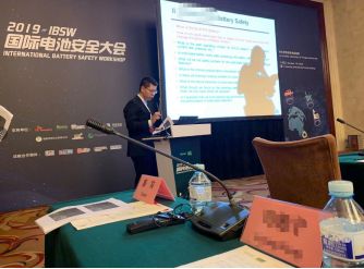

正巧,在刚刚结束的第三届国际电池安全研讨会(IBSW, International Battery Safety Workshop)上,全球锂离子大佬齐聚一堂,就有相关报告介绍了一种很有希望成功的方法:在电池负极设计一个结构巧妙的传感器,专门探测析锂现象。若此方法能够成功走出实验室,得以产业化,就可以从根本上解决析锂带来的寿命衰减与安全问题。

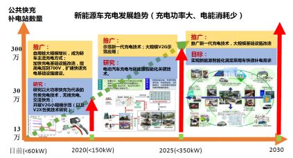

讲了那么多,吃瓜群众可能会说:这些我们都不关心,我们只想知道啥时候能以北汽新能源的价格享受保时捷Taycan一样的超级快充技术呢?
针对这个问题,下面一个技术路线图可供参:

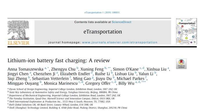

论文下载:
这篇论文长达28页,作者就有20多个,密密麻麻的英文看得我都快抑郁了。上文介绍的,是论文中一些比较容易懂的点,更多精彩内容还是要看原文,或者看“能源学人”的中文翻译。
本论文源自Elsevier期刊国际交通电动化杂志(eTransportation)第一期,一年内可以免费下载:https://www.sciencedirect.com/journal/etransportation/vol/1/suppl/C
