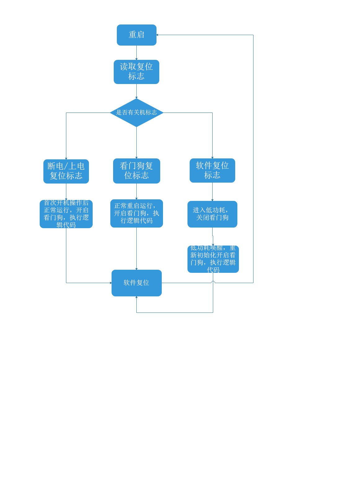

重点记录使用复位状态关闭看门狗。在stm32中,使用RCC的CSR寄存器根据状态位可以判断出复位原因。我在项目中判断了三种状态:上电/掉电态,看门狗复位态,软件复位态。下图流程图可以看出软件每次重启都读取复位标志位,由于业务需求,需要在首次开机时写入一些参数,根据业务需求开关机判断可有可无。 看门狗复位态指没有正常喂狗引起的复位,而软件复位态是我们通过代码手动软件复位的,因此是看门狗复位还是软件复位就可以区分。区分出来后,我们需要做相应处理,如果是看门狗复位态,说明程序跑死了,该让他正常初始化的初始化,养狗的养狗,最重要的是在业务代码完成后进入低功耗前,我们需要进行一步手动复位操作,这个操作用来判断我们是否想进入低功耗,我在程序中的做法是:在进入低功耗前进行软件复位,复位后判别出是软件复位标志,直接goto到低功耗处理函数。在这个goto的过程中没有进行开启看门狗操作,系统复位过,狗就这样子被我们关闭了,成功进入低功耗。
低功耗唤醒时再次开启看门狗,进入低功耗前手动软件复位,手动复位标志位判断出来后不进行喂狗,直接跳到低功耗处理函数,就能一直跑着。
PS:语言组织能力不强,在此放置一张流程图供参考,以便翻阅。
