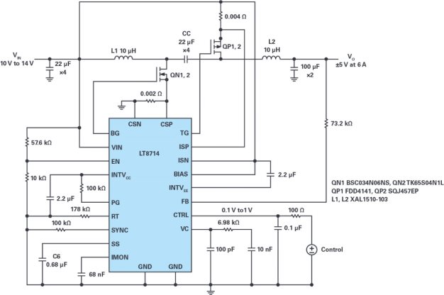

图1所示为双象限电源LT8714的电路图。动力系统由NMOS QN1、NMOS QN2、PMOS QP1、PMOS QP2、电感L1、电感L2、耦合电容CC,以及输入和输出滤波器组成。电感L1和L2是两个分立式非耦合电感,可以降低变换器成本。

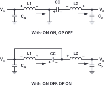

要正确选择有源和无源组件,需要先了解各个象限存在的电压应力和电流电平。为此,请查看图2所示的正输出功能拓扑。
图1.基于LT8714的双象限电源的电路图,6 A时,其VIN 12 V,VO ±5 V。
图2.双象限工作拓扑,提供正输出。
当伏秒平衡处于稳定状态时,可从下面的公式得出占空比:
为了验证该设计,我们对演示电路DC2240A实施了改造,与图1所示的原理图一致。对于这两种情形,输入标称电压为12 V,最大电流为6 A时,输出电压为±5 V。

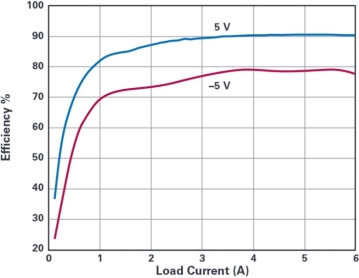

该设计的测量效率如图3所示。正输出超过了负输出,这与理论计算的结果一致。在负输出配置中,组件上的电压应力和电流都更高,这种配置会提高损耗,降低效率。
图3.变换器效率曲线:VIN为12 V,VOUT为+5 V和–5 V,最大IO为6 A。

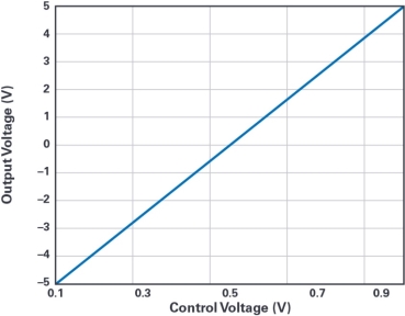

图4显示输出电压与控制电压VCTRL之间具有良好的线性关系。对于这个配置,电路加载1 Ω电阻,控制电压范围为0.1 V至1 V。
图4.输出电压VOUT与控制电压VCTRL的关系图。当VCTRL从0.1 V增加至1 V时,VOUT从–5 V逐渐变化到+5 V。
