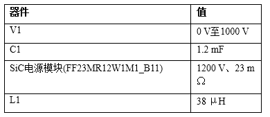

用于报告测试的完整设置如图2所示。在电源模块两端提供高压直流输入电源(V1)。在输入端添加1.2 mF、去耦箔电容组(C1)。输出级为38 μH电感(L1),在去饱和保护测试过程中可将其连接至电源模块的高边或低边。表1总结了测试设置功率器件。
图2.测试设置原理图
表1.测试设置功率器件

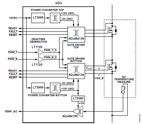

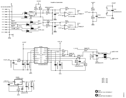

图4中所示的GDU接收来自脉冲波发生器的开关信号。这些信号传送至死区时间产生电路,由LT1720超快、双通道比较器来实现,比较器的输出馈入两个ADuM4136 器件。 ADuM4136 栅极驱动器向栅极端发送隔离信号,并从电源模块中的两个SiC MOSFET的漏极端接收隔离信号。 栅极驱动器的输出级由推挽式转换器提供隔离电源,该转换器使用了由外部5 V直流电源供电的LT3999 DC/DC驱动器。SiC模块的温度测量使用了ADuM4190 高精度隔离放大器。 ADuM4190 由LT3080 低压差(LDO)线性稳压器供电。

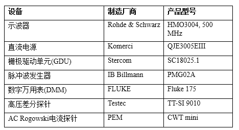

图3展示了实验连接设置,表2描述了去饱和保护测试中使用的设备。
表2.测试设置设备

硬件死区时间由GDU引入,以避免半桥电源模块中出现短路,这在打开或关闭高边和低边SiC MOSFET时可能会发生(请参见图4)。请注意,延迟的信号在本文中表示为。

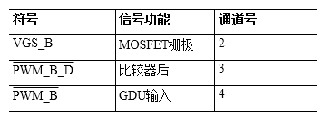

在传输延迟测试中,在底部驱动器的信号链上测量死区时间,其由GDU 信号的(有效低电平)输入激发。 死区时间通过使用电阻电容(RC)滤波器和LT1720 超快比较器生成。图5至图8显示传输延迟测试的结果。表3描述了图5至图8所示的信号。
表3.示波器信号描述(低端驱动器)

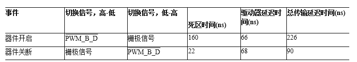

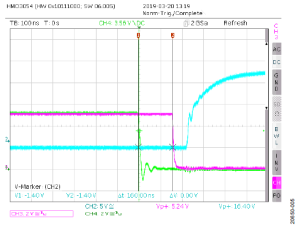

当输入信号被拉低时,比较器将其延迟输出状态从高变为低,死区时间由RC电路确定(~160 ns,参见图5)。
当SiC MOSFET关断,且输入信号被拉高时,与SiC MOSFET开启时测量的延迟时间相比,延迟时间可以忽略不计(~20 ns),如图6所示。
开启和关断时在死区时间生成和VGS_B信号切换后测得的延迟时间如图7和图8所示。这些延迟时间比较短暂,分别为66 ns和68 ns,是由ADuM4136。引入的延迟。
开启时的总传输延迟时间(死区时间加上传输延迟)约为226 ns,关断时的总传输延迟时间约为90 ns。表4总结了传输延迟时间的结果。
图4.GDU信号链
表4.传播延迟测试结果

图5.死区时间测量,器件开启

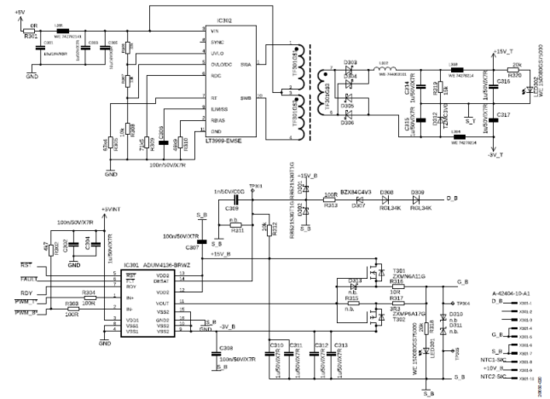

避免驱动开关高压短路的去饱和保护功能集成在ADuM4136 IC上。
在此应用中,每个栅极驱动器间接监控MOSFET的漏极至源极引脚的电压(VDS),检查并确认其DESAT引脚的电压(VDESAT)不超过介于8.66 V至9.57 V之间的基准去饱和电压电平VDESAT_REF(VDESAT_REF = 9.2 V,典型值)。此外,VDESAT的值取决于MOSFET操作和外部电路:两个高压保护二极管和一个齐纳二极管(参见表6和原理图部分)。
VDESAT的值可通过以下等式计算:
VDESAT = VZ + 2 × VDIODE_DROP + VDS
其中:
VZ是齐纳二极管击穿电压。
VDIODE_DROP是每个保护二极管的正向压降。
在关断期间,DESAT引脚在内部被拉低,未发生饱和事件。此外,MOSFET电压(VMOSFET)高,且两个二极管反向偏置,以保护DESAT引脚。
在接通期间,DESAT引脚在300 ns内部消隐时间后释放,两个保护二极管正向偏置,齐纳二极管出现故障。在这里,VDESAT电压是否超出VDESAT_REF值取决于VDS的值。
正常工作时,VDS和VDESAT电压一直很低。当高电流流经MOSFET时,VDS电压增大,导致VDESAT电压电平升至VDESAT_REF以上。
在这种情况下,ADuM4136 栅极驱动器输出引脚(VOUT)在200 ns内变为低电平并去饱和MOSFET,同时生成延迟<2 µs的信号,使栅极驱动器信号(VGS)立即锁定。这些信号只能由RESET引脚解锁。
检测电压电平取决于VDS的值,并可通过选择具有击穿电压VZ的合适齐纳二极管设定为任何电平。反过来,可根据MOSFET制造商数据手册中所述的VDS来估计用于去饱和的MOSFET电流(ID)。
用栅极脉冲对高边和低边MOSFET进行了两次去饱和保护测试。通过选择不同的齐纳二极管,在每次测试中测试了不同的故障电流。测得的电流值如表4所示,假定最大VDESAT_REF = 9.57 V(最大值),标称VDIODE_DROP = 0.6 V。

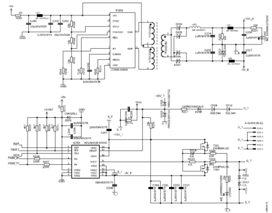

原理图
图18至图20显示ADuM4136 栅极驱动器板的原理
图18.ADuM4136 栅极驱动板原理图(初级端)
图19.ADuM4136 栅极驱动板原理图(隔离电源和高边栅极信号)
图20.ADuM4136 栅极驱动板原理图(隔离电源和低边栅极信号)
