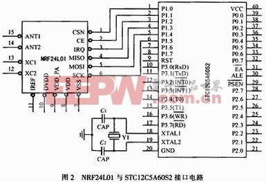

无线收发系统是水产养殖环境因子监测无线传感器系统中重要的组成部分,本系统选用NORDIC公司生产的无线通信芯片NRF24L01。NRF 24L01工作于2.4~2.5 GHz ISM频段,其工作电压为1.9~3.6 V,特点是功耗低,内置频率合成器、功率放大器、晶体振荡器、调制器等功能模块,并融合了增强型ShockBurST技术,其中输出功率和通信频道可通过程序进行配置。该芯片采用FSK调制方式,可以实现点对点或1对6的无线通信,通信速率可以达到2 Mbps。
2.4 NRF24L01与单片机的接口电路
无线收发模块NRF24L01与单片机STC12C5A60S2/AD/PWM的接口连接如图2所示。NRF24L01的MISO脚连接单片机的P1.3脚,其功能是NRF 24L01将接收到的数据解调后输出到单片机中。NRF24L01的MOSI脚连接单片机的P1.4脚,其功能是单片机将准备发送的数据传输到NRF24L0 1,经过调制后发送到上位PC机。NRF24L01的CE脚连接单片机的P1.1脚,CE为使能发射或接收引脚。在CSN为低的情况下,CE协同NRF24L01的CONFIG寄存器共同决定NRF24L01的状态。

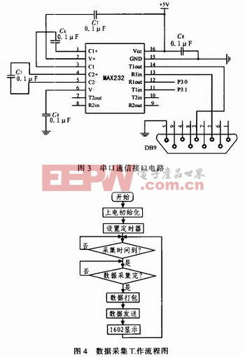

2.5 串口通信接口电路
上位PC机与单片机之间的通信通过电平转换芯片MAX232来完成。
串行通信接口电路如图3所示,当单片机与PC机通信时,其数据传输过程如下:MAX232的11脚T1in接单片机TXD端P3.1,TTL电平从单片机的TXD端发出,经过MAX232转换为RS-232C电平后从MAX232的14脚T1out发出,再连接到串口座的第3脚,再经过交叉串口线后,连接至PC机的串口座的第二脚RXD端,至此计算机接收到数据。PC机发送数据时从PC机串口座第3脚TXD端发出数据,再逆向流向单片机的RXD端P3.0接收数据。

数据采集工作流程图如图4所示。单片机P1口初始为AD模式,设置一个定时器,使系统周期性地采集数据,采集时间到,系统进行数据采集,采集完毕后对数据进行分析处理并打包,通过无线通信模块发送,发送完后,进入下一轮采集工作。
