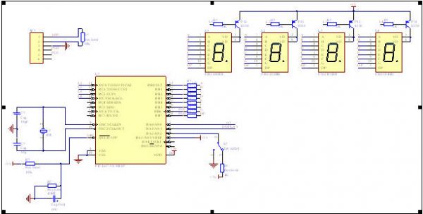

1、 先说说我要做的东西
说来惭愧,这是临时的一个小任务,做一个采集和现实的部分,用两路ad采集模拟量,通过开关进行切换,简单的说就是开关打开,显示一路模拟量;开关关闭,显示另一路模拟量。主电路及其简单,我就直接说了,不附图了。电源通过一个负载(滑动变阻器就可以)回到电源负极,在回路中接入一个电流传感器,实时采集电流信号(如果条件不允许,也可以用康铜丝或者一个大瓦数小数值的采样电阻采集电流信号。然后通过放大,隔离后送入单片机的AN0口。另外一路AN1可以用来做另外一个模拟量的采集,具体是什么待定,可以是温度,也可以是电压(时间短,我就做了1路,另一路有待高人们自己开发,哈哈)

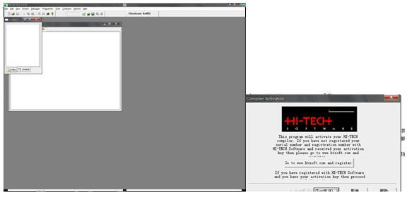

进入界面,感觉无比亲切,和keil也差不多啊,于是照方抓药。
114618jrb0bcfedctgz67u.jpg?imageView2/2/w/550.thumb.jpg?imageView2/2/w/550

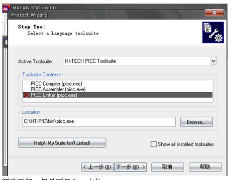

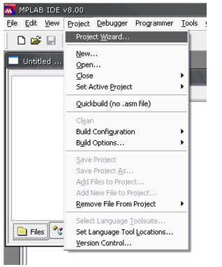

通过工程想到,建立工程。选择你使用的芯片,选择编译器,如图,picc.exe的路径也可以看到哦!
114619cjd7lmjdslzsjwjl.jpg?imageView2/2/w/550.thumb.jpg?imageView2/2/w/550

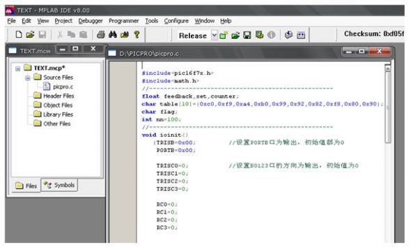

新建工程,但是不导入c文件
点菜单栏VIEW下的project,在source右键,加入c文件,如果没有c文件,就新建一个c文件,然后加入到source里面。导入之后就如图了。
114619rfujugtm0fgeku18.jpg?imageView2/2/w/550.thumb.jpg?imageView2/2/w/550

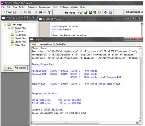

下面就是激动人心的编译程序了,如果程序无误,应该出现这个:
114619jupujshhsdxjjas8.jpg?imageView2/2/w/550.thumb.jpg?imageView2/2/w/550

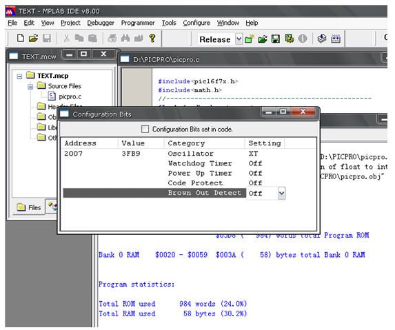

114620jzjgxdpdsfp8j6zf.jpg?imageView2/2/w/550.thumb.jpg?imageView2/2/w/550
在这之前,需要进行一些必要的设置,按上图就可以,在Configue里面。

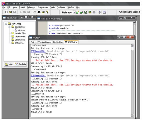

然后,通过Programer和Debugger选择要设备,我用ICD2就选ICD2

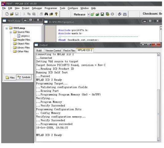

下面就是要进行连接,如果你想仿真,就把Release点成Debug,然后在debugger里面点connect,如果想烧程序,就在programmer里面点connect,成功是这个样子的
114620x8v9vc32fh343fd8.jpg?imageView2/2/w/550.thumb.jpg?imageView2/2/w/550
我做的是烧写,所以就点program,结果如下
114620ro1wtw0wwc22qpcb.jpg?imageView2/2/w/550.thumb.jpg?imageView2/2/w/550
