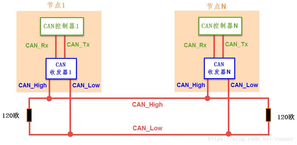

CAN物理层的形式主要分为闭环总线及开环总线网络两种,一个适合于高速通讯,一个适合于远距离通讯。CAN闭环通讯网络是一种遵循ISO11898标准的高速、短距离网络,它的总线最大长度为40m,通信速度最高为1Mbps,总线的两端各要求有一个
“120欧”的电阻。来做阻抗匹配,以减少回波反射。
闭环总线网络

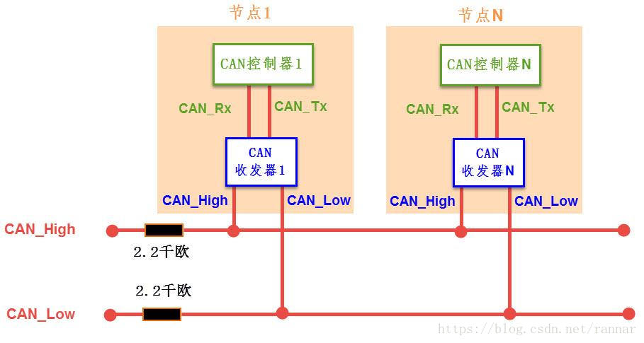

CAN开环总线网络是遵循ISO11519-2标准的低速、远距离网络,它的最大传输距离为1km,最高通讯速率为125kbps,两根总线是独立的、不形成闭环,要求每根总线上各串联有一个“2.2千欧”的电阻
开环总线网络
CAN总线上可以挂载多个通讯节点,节点之间的信号经过总线传输,实现节点间通讯。由于CAN通讯协议不对节点进行地址编码,而是对数据内容进行编码,所以网络中的节点个数理论上不受限制,只要总线的负载足够即可,可以通过中继器增强负载。
CAN通讯节点由一个CAN控制器及CAN收发器组成,控制器与收发器之间通过CAN_Tx及CAN_Rx信号线相连,收发器与CAN总线之间使用CAN_High及CAN_Low信号线相连。其中CAN_Tx及CAN_Rx使用普通的类似TTL逻辑信号,而CAN_High及CAN_Low是一对差分信号线,使用比较特别的差分信号。当CAN节点需要发送数据时,控制器把要发送的二进制编码通过CAN_Tx线发送到收发器,然后由收发器把这个普通的逻辑电平信号转化成差分信号,通过差分线CAN_High和CAN_Low线输出到CAN总线网络。而通过收发器接收总线上的数据到控制器时,则是相反的过程,收发器把总线上收到的CAN_High及CAN_Low信号转化成普通的逻辑电平信号,通过CAN_Rx输出到控制器中。

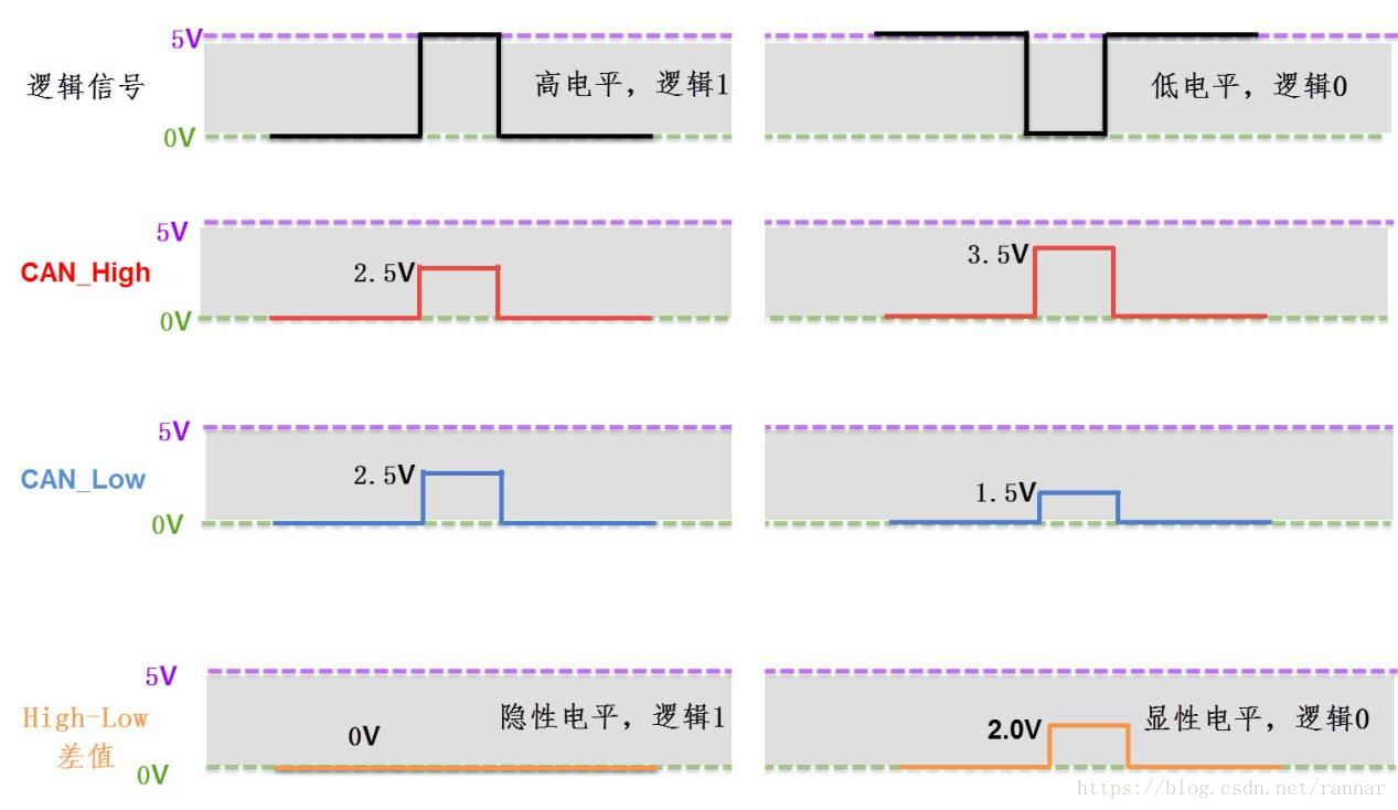

CAN协议中的差分信号
CAN协议中对它使用的CAN_High及CAN_Low表示的差分信号做了规定。以高速CAN协议为例,当表示逻辑1时(隐性电平),CAN_High和CAN_Low线上的电压均为2.5v,即它们的电压差V H -V L =0V;而表示逻辑0时(显性电平),CAN_High的电平为3.5V,CAN_Low线的电平为1.5V,即它们的电压差为V H -V L =2V。

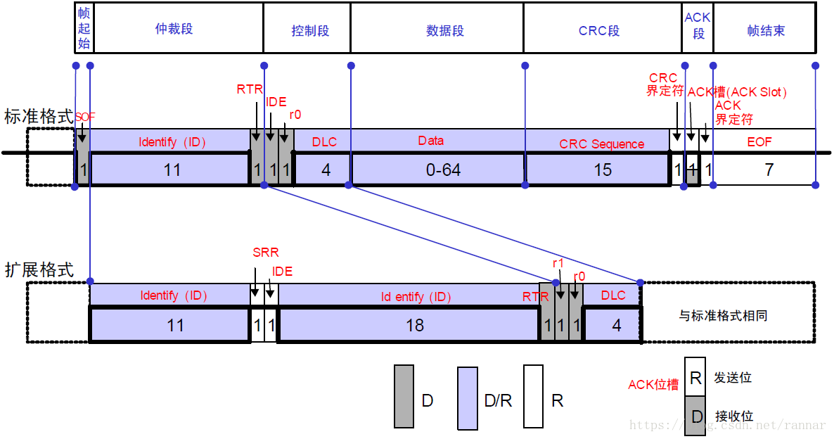

  CAN总线的数据通信是以数据帧的格式进行的,而数据帧又是由位场组成的,其中每一个位又被划分为四段.即SS(SYNC SEG),PTS(PROP SEG--传播时间段),PBS1(PHASE SEG1--相位缓冲段1),PBS2(PHASE SEG1--相位缓冲段2).
数据帧的结构图:
图中D表示显性电平,R表示隐形电平.
基本ID,禁止高7位都为隐性,即不能:ID=1111111XXXX。
RTR,远程请求位。0,数据帧;1, 远程帧;
SRR,替代远程请求位。设置为1(隐性电平);
IDE,标识符选择位。0,标准标识符;1,扩展标识符;
r0,r1:保留位。必须以显现电平发送,但是接收可以是隐性电平。
DLC:数据长度码。0~8,表示发送/接收的数据长度(字节)。

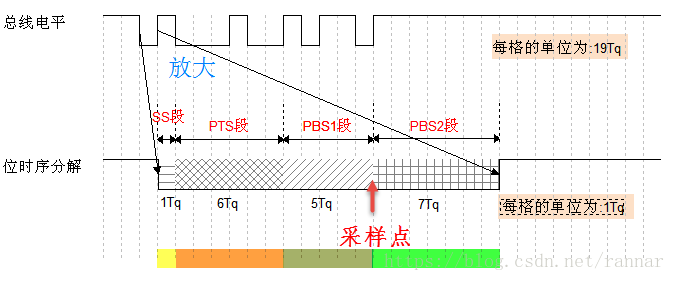

位时序分解
为了实现位同步,CAN协议把每一个数据位的时序分解成SS段、PTS段、PBS1段、PBS2段,这四段的长度加起来即为一个CAN数据位的长度。分解后最小的时间单位是Tq,而一个完整的位由8~25个Tq组成。

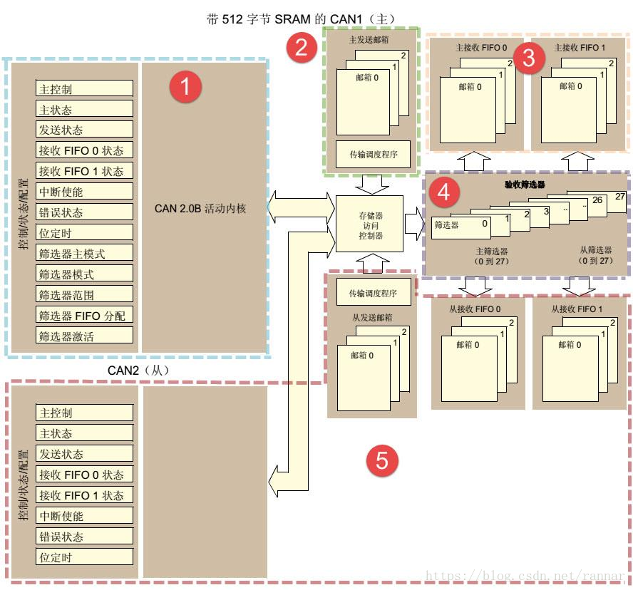

STM32中的CAN接口
STM32的芯片中具有bxCAN控制器 (Basic Extended CAN),它支持CAN协议2.0A和2.0B标准。该CAN控制器支持最高的通讯速率为1Mb/s;可以自动地接收和发送CAN报文,支持使用标准ID和扩展ID的报文;外设中具有3个发送邮箱,发送报文的优先级可以使用软件控制,还可以记录发送的时间;具有2个3级深度的接收FIFO,可使用过滤功能只接收或不接收某些ID号的报文;可
配置成自动重发;不支持使用DMA进行数据收发。
1. CAN控制内核
2.CAN发送邮箱
3.CAN接收FIFO
4.验收筛选器
STM32的有两组CAN控制器,其中CAN1是主设备,框图中的“存储访问控制器”是由CAN1控制的,CAN2无法直接访问存储区域,所以使用CAN2的时候必须使能CAN1外设的时钟。

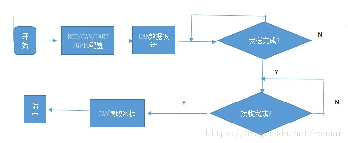

本文的实验设计将利用STM32 的bxCAN控制器的环回工作模式,实现bxCAN控制器的自收发过程,并使用串口设备跟踪监视数据收发情况.
程序流程如下图
本程序设计主要围绕bxCAN控制器的初始化初始化配置展开,其要点罗列如下:

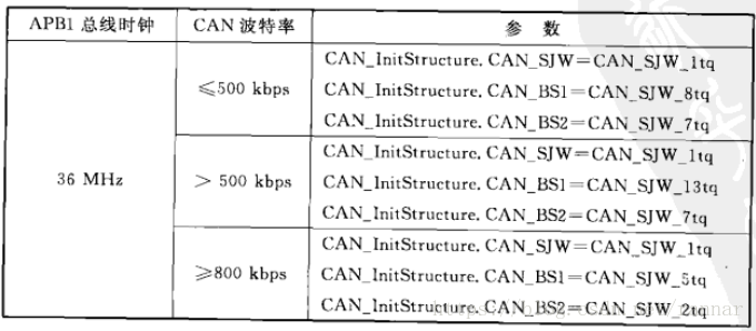

1.初始化RCC寄存器,配置PLL输出72MHZ时钟,APB1总线频率为36MHZ,分别打开CAN,GPIO和USART1的设备时钟.
2.设置CAN的Tx引脚(即PA12)为复用推挽模式,并设置Rx引脚(即PA1)为上拉输入模式,其中三个
重要的参数如下配置
CAN_InitStructure.CAN_SJW配置为CAN_SJW_1tq;
CAN_InitStructure.CAN_BS1配置为CAN_BS1_8tq;
CAN_InitStructure.CAN_BS2配置为CAN_BS2_7tq;
3.最后分频数配置为5,配置接受接受缓冲区标识符为0x00AA0000,配置过滤器为32位屏蔽位模式,过滤器屏蔽标识符为0x00FF0000.
4.初始化USART设备
5.使用扩展帧shu帧数据格式,ID为0xAA,数据长度长度为8
STM32的CAN控制器设计的重点集中在CAN寄存器组的初始化过程中,而CAN初始化的重点在于波特率的设置,过滤器的设置和位时序的设置,以下作详细叙述
1.CAN波特率的计算
计算波特率是任何一种总线的zhon重要内容之一,CAN总线也不例外.从STM32微控制器的官方参考手册里可以查找到关于CAN波特率的计算公式如下.
通过配置位时序寄存器CAN_BTR的TS1[3:0]及TS2[2:0]寄存器位设定BS1及BS2段的长度后,就可以确定每个CAN数据位的时间:
BS1段时间:
T S1 =Tq x (TS1[3:0] + 1),
BS2段时间:
T S2 = Tq x (TS2[2:0] + 1),
一个数据位的时间:
T 1bit =1Tq+T S1 +T S2 =1+ (TS1[3:0] + 1)+ (TS2[2:0] + 1)= N Tq
其中单个时间片的长度Tq与CAN外设的所挂载的时钟总线及分频器配置有关,CAN1和CAN2外设都是挂载在APB1总线上的,而位时序寄存器CAN_BTR中的BRP[9:0]寄存器位可以设置CAN外设时钟的分频值 ,所以:
Tq = (BRP[9:0]+1) x T PCLK
其中的PCLK指APB1时钟,默认值为36MHz。最终可以计算出CAN通讯的波特率:
BaudRate = 1/N Tq
程序设计要点中强调的三个重要参数,其实是can总线物理层中所要求的位时序。共三个阶段,分别为SJW,BS1和BS2阶段,这三个阶段的时间长度都是以长度为tq的时间单元为单位的。这样可以逐步计算出CAN总线的波特率。因此要点提示中所要求的参数,实际上将CAN的波特率设置为450kdps。

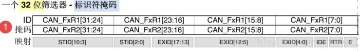

过滤器的设置
can总线没有所谓地址的概念。总线上的每个报文都可以被各个节点接收。这是一种典型的广播式网络。在实际应用中。某个节点往往只希望接收到特定类型的数据, 这就要借助过滤器来实现。顾名思义,过滤器的作用就是把节点不希望接收到的数据过滤掉。只将希望接收到的数据给予通行。stm32的CAN控制器,提供14个过滤器。可以设置为屏蔽模式和列表模式对can总线上的报文进行过滤。当节点希望接收到一种报文时。可以用屏蔽位模式对can总线上的报文进行过滤。反之,当节点希望接受到单一类型报文时。则应该配置为列表模式。本机程序中使用了32位的屏蔽位模式。下面仅对这种模式进行解析。can控制器的每个过滤器都具备一个寄存器。称为屏蔽寄存器。其中标识符寄存器的每一位都有屏蔽寄存器的每一位所对应。事实上,这也对应着can数据。事实上,这也对应着看标准数据帧中的标识符段。如下图所示。
此处重点在于屏蔽寄存器的作用。通过查阅stm32微控制器参考文档可以知道。当过滤器工作在屏蔽模式下时。屏蔽寄存器被置为1的每一位都要求can接收到的数据帧标识符段必须和对应的接收缓冲区标识位相同。否则予以滤除。以本程序为例。要点中要求将节点接收缓冲标识符配置为0x00AA0000。过滤器屏蔽标识符为0x00FF0000。
该节点接收到的数据帧的标识符段的位[23:16],必须和接收缓冲区标识符中的[23:16]匹配。否则予以滤除。但若满足了这一条件而即便如下的位不匹配。则该数据帧仍不会被滤除。正如本程序而言。即can接口仅仅接收标识符段的位[23:16]为0xAA的数据帧.
