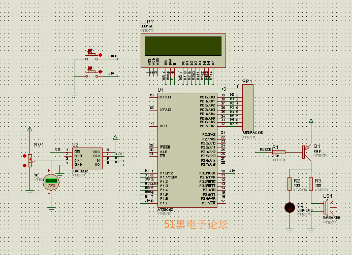

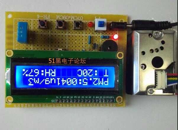

享一个很好的蓝牙+PM2.5空气质量+DHT11温湿度上下限报警的设计,主控芯片是51单片机.
实物图:
仿真原理图如下
元件列表:

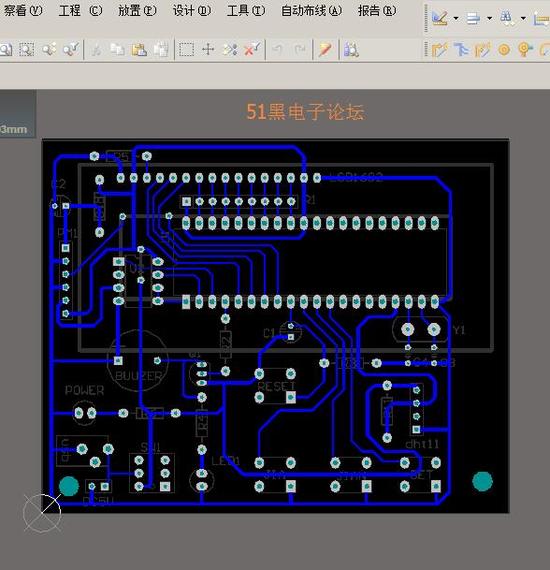

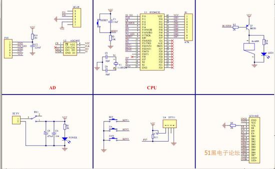

Altium Designer画的空气质量+dht11检测系统原理图和PCB图如下:(51hei附件中可下载工程文件)
