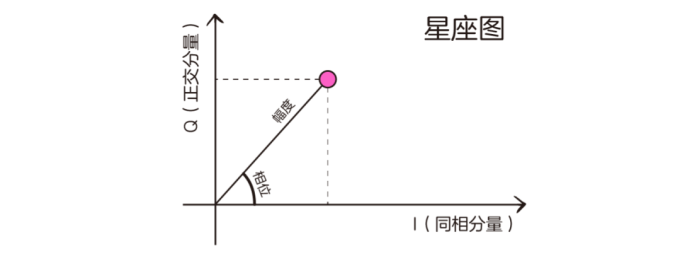

为了直观的表示各种调制方式,我们引入一种叫做星座图的工具。星座图中的点,可以指示调制信号的幅度和相位的可能状态。

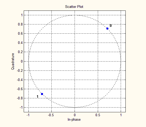

BPSK定义了2种相位,分别表示0和1,因此BPSK可以在每个载波上调制1比特的信息。
π/2-BPSK是BPSK在序列的奇数位时调制信号相位偏移π/2,序列的偶数位时和BPSK调制信号的相位一样,也就是π/2-BPSK定义了4种相位来表示0和1。

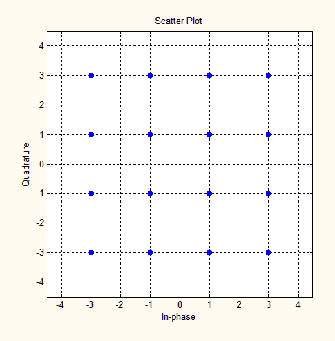

16QAM:一个符号代表4bit。
64QAM:一个符号代表6bit。
256QAM:一个符号代表8bit。
来个动图,帮助理解:
从星座图中可以看出PSK调制信号的幅度不变,相位有变化。QAM调制信号的幅度和相位在变化。

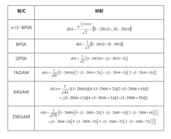

上图!
3GPP 38.211协议中定义的5G调制方式的映射关系
懵圈了!有木有?
通信搞到最后,都是数学!

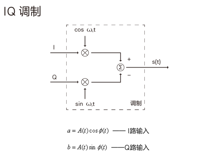

5G的各种调制方式,都可以使用IQ调制解调来实现。
我们从公式1出发,进行各种神奇的公式转换。
将公式2画成框图,这个就是IQ调制:

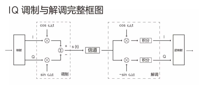

解调是把接收到的调制信号提取出来的过程,调制信号经过解调转换为原始的信号。解调的过程可以通过下面的公式来解释。
通过公式3可以看到,接收信号在乘以对应相位的载波后,进行积分,可以得到原始的信号,将公式3画成框图,这个就是IQ解调。
将2个框图结合起来,我们下面给出IQ调制和解调的框图。
IQ调制可以用复数的形式进行理解。
调制的公式描述:
解调的公式描述:
 对应的我们给出复数形式的框图。
这个框图搭配上前面3GPP协议里面的5G调制映射关系,就是一个较为完整的5G的调制和解调过程。
