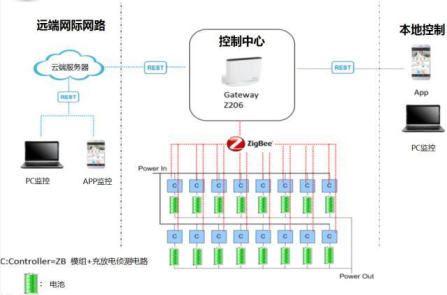

1、电池监控
在大型集群式的UPS系统中,往往需要对系统内电池的工作状况进行监测,如工作电压、电流、温度、电池内阻等参数。一般UPS电池会预留RS485通信接口,将各电池的节点状态上传至上位机软件。当电池状态正常时记录工作信息,当电池状态异常时触发报警。
这种通讯方式带来一些问题,便捷性问题和安全性问题。485总线必须走线,系统越庞大走线工作越繁琐。此外,如果走线不规范,还将为机房带来安全性隐患。基于以上原因,部分UPS或者电池PACK厂商开始采用无线通信的方案替代有线通信。
说明: E:FAE_file微信文章微信文章提交规范-产品线-原作者-微信标题传感器+无线图片图片1.1电池.png?imageView2/2/w/550
Zigbee是一种低速局域网数据传输协议,它具有低功耗、低成本、高可靠、多节点、灵活拓扑等特点,特别适合局域网内多节点自由组网的场合。如图2所示,通过在每个电池包上安装ZigBee模块,完成自组网络,就能够将电池包的工作状态实时上报到网关服务器。
有了无线网络,UPS电池包现场安装就方便了许多,工程师只需要考虑电源回路的搭建,通信部分让ZigBee自组网即可。

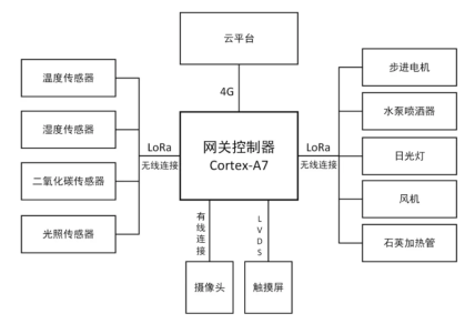

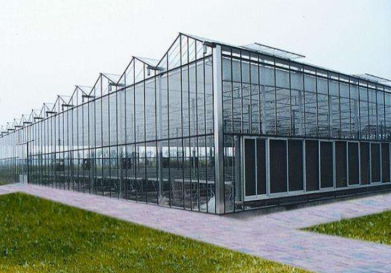

2、智能温室大棚
需要放置于温室大棚内栽种的植物,对生长环境都有着较为苛刻的要求,温度、湿度、二氧化碳浓度等指标都需要维持在一个稳定的范围内。早期的温室大棚,通过布置各种传感器,人工定时去查看,并对大棚内的温控器、加湿器等设备进行调整。但随着温室大棚数量越来越多、单个大棚内需要的传感器也越来越多,传感器之间的通讯线缆布线变得非常困难,通过人工去管理大棚也变得原来越难。
说明: E:FAE_file微信文章微信文章提交规范-产品线-原作者-微信标题传感器+无线图片图2.1温室.png?imageView2/2/w/550
网关与各种传感器之间通过LoRa技术进行无线连接。在取电不方便的大棚内,传感器节点均需要通过电池供电,这就需要应用LoRa技术的超低功耗。采用休眠+定时唤醒的上传的工作模式,能够极大降低传感器节点的耗电量,一节干电池可以使用2-3年。
出于成本考虑,一般情况下多个大棚会共用一个网关,这样大棚内的相关控制设备,也需要通过无线通讯来控制。同样,使用Lora也是一种不错的选择。Lora的传输距离足够远,可介入节点数上千个,足以满足大棚内节点数需求。
