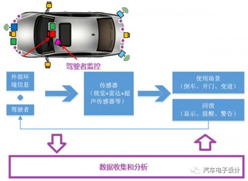

从智能驾驶发展主线中,目前辅助驾驶系统围绕着不同的驾驶场景和对车主的影响进行分类。由于要满足消费者的期望,部分自动驾驶的功能存在很大的分类问题。我们能看到的由于市场竞争,由于车辆溢价的问题,目前基于辅助这条线,不过多介入控制的 ADAS 配置的功能,开始逐步成为标配。
一方面这有助于消费者的喜欢,从功能的角度,目前车辆把感知的环境和相关信息及时传递给车主,让车主通过与驾驶相关的范围内进行报警,还是受到消费者的欢迎。
另外一方面从感知的角度,一旦所有的感知系统慢慢逐步加入(标配化会给车企一套市场化的回馈机制,慢慢扩充传感器和使用场景,提高整个系统的性能和满意度),消费者通过从警告过渡到系统辅助,熟悉车企的功能设置,未来在架构和 HPC(计算平台)的进一步升级,就能达到很好的切换和迭代的效果。这个以大家熟悉的环视、后视、盲区检测和夜视系统为主,这些功能保障了基本乘员的安全。
备注:我觉得座舱产品,以后形成一个高算力的系统以后,就会把这类显示的所有功能全部都集成进去,首先交给车主来判断,当然基于 ADAS 的传感器融合两边的分配会有点不同的取向

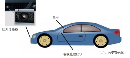

夜视系统里面,红外传感器探测外部环境,并且在车辆前方判断是否进入道路范围,有助于车主在视野恶劣的情况下,把生物特征的障碍物予以呈现,如下所示,标识采用黄色框,警示使用红色框,这样能比较好的提醒车主。在示意的视频里面,乡村小路里面滑板车辨识起来还是有价值的。

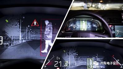

标识:夜视系统的第一步,主要把检测区域内的行人标识在黄色的框里
红色标识:当行人驶入道路会出现一个红色框,如果距离比较远的时候
警告:如果行人进入直接能发生碰撞的区域,会发出视觉的警告和蜂鸣声

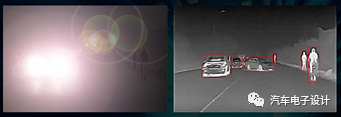

被远光灯打到的炫光环境:在之前的情况下,由于很多司机都喜欢开远光灯,所以这个时候,驾驶者面临完全被压制的状态。炫光环境对汽车夜视系统并不会产生影响,这个时候通过仪表盘上的夜视系统成像结果,能够让驾驶人员清晰看到前方行车环境
