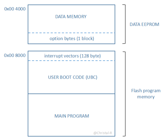

1、简介
  STM8S内部的FLASH程序存储器和数据EEPROM是由一组通用寄存器来控制的;所以我们可以通过这些通用寄存器来编程或擦除存储器的内容、设置写保护、或者配置特定的低功耗模式。我们也可以自己对器件的 option byte 进行编程。在这里我们只简单的讲解如何对STM8S内部的数据存储区域(data memory)进行写操作、读操作、擦除操作。
2、存储架构图
STM8S内部存储包括:FLASH程序存储器(FLASH program memory)和数据EEPROM(DATA EEPROM);
(1)数据EEPROM又包括:
数据存储区域(DATA MEMORY):指定从地址0x00 4000开始,其中包括 [1 block] 的option byte,数据存储区域用于存储应用数据;
(2)FLASH程序存储器又包括:
用户启动区域(USER BOOT CODE):指定从地址0x00 8000开始,其中包括UBC option bytes和 [128 byte] 的中断矢量(interrupt vectors);
程序存储区域(MAIN PROGRAM):用于存储应用程序代码;
  所以我们的操作是在DATA MEMORY里面,在该区域的指定地址进行读取内容、写入内容、擦除内容。
