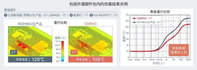

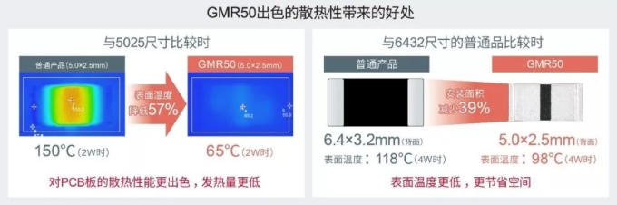

为了提高分流电阻器的额定功率并实现小型化,需要确保对产品温升的长期可靠性。针对这一课题,ROHM通过改进电极结构和优化元件设计,大幅提高了散热性能。例如,在2W条件下使用5mΩ产品时,与5025尺寸的普通产品相比,成功地将表面温升降低了57%。
1)大功率保证,有助于设备进一步节省空间

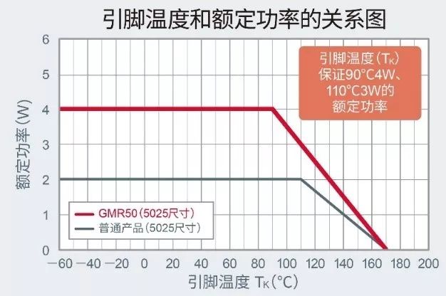

此次,GMR50实现了出色的散热性,尽管是5.0×2.5mm的小型尺寸,却能在引脚温度TK=90℃时保证超高的4W额定功率,在引脚温度TK=110℃时也能保证3W的额定功率。
通过实现大功率,可以使用比以往4W额定功率的产品小一个尺寸的分流电阻器,因此可以将安装面积减少39%,有助于设备更节省空间。

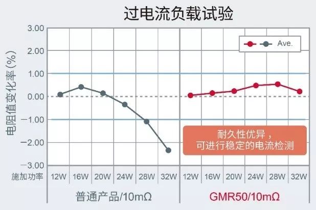

分流电阻器被用在电流检测电路中,要求在检测对象故障和电路的电源故障/接地故障等导致电阻器中流过大电流时,也能够确保稳定的电流检测。
GMR50具有出色的散热性能,因此与普通产品相比,该产品对过电流负载的耐久性更优异,即使流过超过额定值的过电流,其电阻值的变化也很小,所以可以保持稳定的电流检测精度。
3) 可提供综合性半导体制造商独有的解决方案
除了分流电阻器,ROHM还拥有从IC到各种功率元器件的丰富产品阵容,同时还在加强独有的热仿真等设计支持。例如,此次开发的GMR50,就能够与ROHM以往产品的表面温升进行仿真比较。经确认,以前需要并联使用2个以往产品(5025尺寸)的电路,在使用GMR1个产品时,与以往产品相比也能够抑制产品的表面温升。

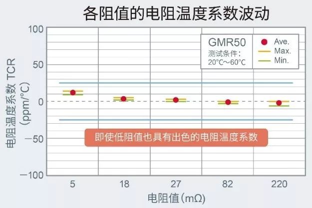

 在低阻值范围也实现了出色的电阻温度系数
此次开发的新产品,电阻体金属采用高性能合金材料,在低阻值范围也可实现出色的电阻温度系数(TCR)。例如,在5mΩ时,可实现0~+25ppm/℃。
可实现不易受环境温度变化影响的高精度电流检测,有助于提高应用的可靠性。

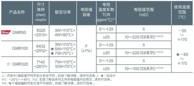

产品阵容

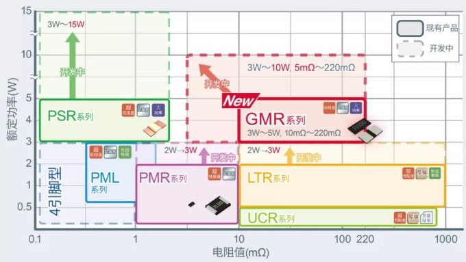

在6.4×3.2mm尺寸的GMR100之外,产品阵容中又新增了5.0×2.5mm尺寸的GMR50。
ROHM的电阻器产品阵容
