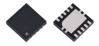

东芝电子元件及存储装置株式会社(“东芝”)宣布,推出首款eFuse IC“TCKE8xx系列”。该系列包括六款产品,支持电源线路中电路保护所需的各类功能。该系列中有两款产品于开始发货。
eFuse IC产品图
eFuse IC最显著的特点是可以重复使用。玻璃管熔断器和芯片熔断器等传统物理熔断器在过流状态下实际切断供电线路,以起到保护供电线路的作用,一旦熔断就需要更换。而eFuse IC产品在发生异常时用自己的线路切断供电线路,可以重置并重复使用。
另一大优势在于,eFuse IC能避免复杂的线路设计,并取消一定数量的元器件。与使用分立式元器件保障的安全功能相比,它仅需较少数量的元器件和较小占板面积,从而显著简化电路设计。

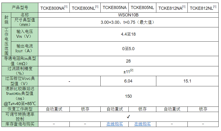

特性:
过流限制精度:±11% @Ta=-40至+85℃,ILIM=4.38A
高速短路保护:tFastOffDly=150ns(典型值) @Ta=-40至+85℃
高输出电流:IOUT=0至5.0A
薄型紧凑封装:3.00×3.00mm(典型值),t=0.75mm(最大值)
主要规格:
image.png?imageView2/2/w/550
