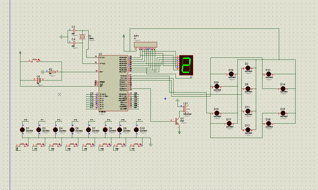

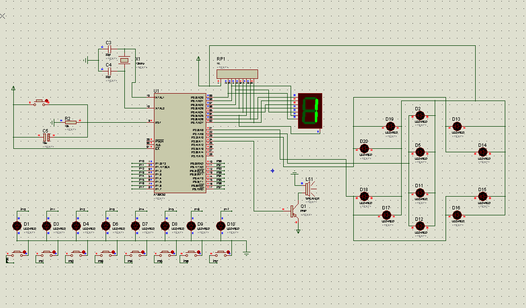

2019年11月20日 | 单片机八层电梯控制系统 仿真图+源程序+电路原理图
2019-11-20 来源:51hei
单片机八层电梯控制仿真图
单片机八层电梯控制电路原理图
单片机八层电梯控制系统源程序代码:
#include                 //调用单片机头文件
#define uchar unsigned char  //无符号字符型 宏定义        变量范围0~255
#define uint  unsigned int         //无符号整型 宏定义        变量范围0~65535
//数码管段选定义       0    1    2    3   4           5        6         7          8           9
uchar code smg_du[]={0xc0,0xf9,0xa4,0xb0,0x99,0x92,0x82,0xf8,0xdf,0xdb
//                                           A        B         C          D           E   F        不显示
                                         };         //断码
uchar dis_smg[8] = {0xc0,0xf9,0xa4,0xb0,0x99,0x92,0x82,0xf8};
bit flag_100ms,flag_1s;
bit flag_stop = 1;   //用做到了相应的楼停下
sbit beep  = P2^6;
sbit xia   = P2^0;
sbit zhong = P2^1;
sbit shang = P2^2;
uchar value2;
sbit led1 = P1^7;          //8个发光二极管定义
sbit led2 = P1^6;
sbit led3 = P1^5;
sbit led4 = P1^4;
sbit led5 = P1^3;
sbit led6 = P1^2;
sbit led7 = P1^1;
sbit led8 = P1^0;
uchar dt_1;  //1楼电梯标志位
uchar dt_2;  //2楼电梯标志位
uchar dt_3;  //3楼电梯标志位
uchar dt_4;  //4楼电梯标志位
uchar dt_5;  //5楼电梯标志位
uchar dt_6;  //6楼电梯标志位
uchar dt_7;  //7楼电梯标志位
uchar dt_8;  //8楼电梯标志位
uchar dt_value = 1;  //电梯到哪一层的变量
uchar dt_s_x ;    //电梯上下的标志位
/***********************1ms延时函数*****************************/
void delay_1ms(uint q)
        uint i,j;
        for(i=0;i                for(j=0;j<120;j++);
/********************独立按键程序*****************/
uchar key_can;         //按键值
void key()         //独立按键程序
        static uchar key_new;
        key_can = 20;                   //按键值还原
        P3 |= 0xff;
        if(P3 != 0xff)                //按键按下
                delay_1ms(1);                     //按键消抖动
                if((P3 != 0xff) && (key_new == 1))
                {                                                //确认是按键按下
                        key_new = 0;
                        switch(P3)
                                case 0xfe: key_can = 1; break;          //得到按键值
                                case 0xfd: key_can = 2; break;          //得到按键值
                                case 0xfb: key_can = 3; break;          //得到按键值
                                case 0xf7: key_can = 4; break;          //得到按键值
                                case 0xef: key_can = 5; break;          //得到按键值
                                case 0xdf: key_can = 6; break;          //得到按键值
                                case 0xbf: key_can = 7; break;          //得到按键值
                                case 0x7f: key_can = 8; break;          //得到按键值
        else
                key_new = 1;
void key_with()
        if(key_can == 1)
                led1 = 1;         //点亮发光二极管
                dt_1 = 1;         //
        if(key_can == 2)
                led2 = 1;         //点亮发光二极管
                dt_2 = 1;
        if(key_can == 3)
                led3 = 1;        //点亮发光二极管
                dt_3 = 1;
        if(key_can == 4)
                led4 = 1;        //点亮发光二极管
                dt_4 = 1;
        if(key_can == 5)
                led5 = 1;        //点亮发光二极管
                dt_5 = 1;
        if(key_can == 6)
                led6 = 1;        //点亮发光二极管
                dt_6 = 1;
        if(key_can == 7)
                led7 = 1;
                dt_7 = 1;
        if(key_can == 8)
                led8 = 1;
                dt_8 = 1;
/*********************当电梯不动时、判断是向上、还是向下**********************/
void tiandi_shang_xia()
        static uchar value;
        if(dt_s_x == 0)
                flag_stop = 1;
                if(dt_value == 1)         //电梯在第1层停下不走了
                        value = dt_2 + dt_3 + dt_4 + dt_5 + dt_6 + dt_7 + dt_8;
                        if(value != 0)
                                dt_s_x = 1;   //电梯向上
                                shang = 0;          //显示上
                                zhong = 0;
                                xia = 1;
                if(dt_value == 2)         //电梯在第2层停下不走了
                        value = dt_3 + dt_4 + dt_5 + dt_6 + dt_7 + dt_8;
                        if(value != 0)
