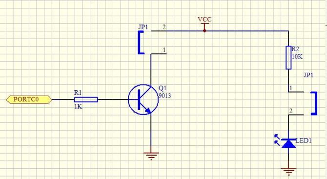

2019年11月20日 | AVR单片机控制继电器
2019-11-20 来源:51hei
#include "macros.h"
#define uchar unsigned char
#define uint  unsigned int
void delay_ms(uchar i)
uchar a,b;
for(a=1;a   for(b=1;b<141;b++)
void main(void)
DDRA=0X80;
PORTA=0X80;
DDRB=0XFF;
PORTB=0XFF;
DDRC=0X01;
PORTC=0X01;
DDRD=0X00;
PORTD=0XFF;
while(1)
   PORTA  ^=  BIT(7);
    delay_ms(200);
delay_ms(200);
     delay_ms(200);
delay_ms(200);
