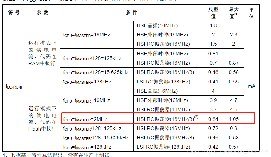

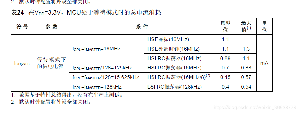

2.主时钟频率
频率和功耗是成正比的,选择试用的最低晶振
能不开的功能尽量不开
下面是对应的功耗表

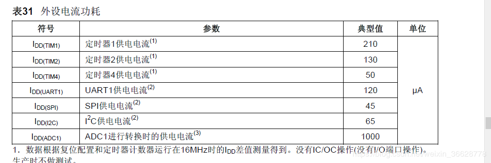

在这里插入图片描述
在这里插入图片描述
ADC最费电

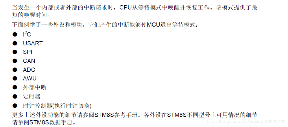

等待模式
在这里插入图片描述
使用asm(“WFI”)进入
会被各种中断激活

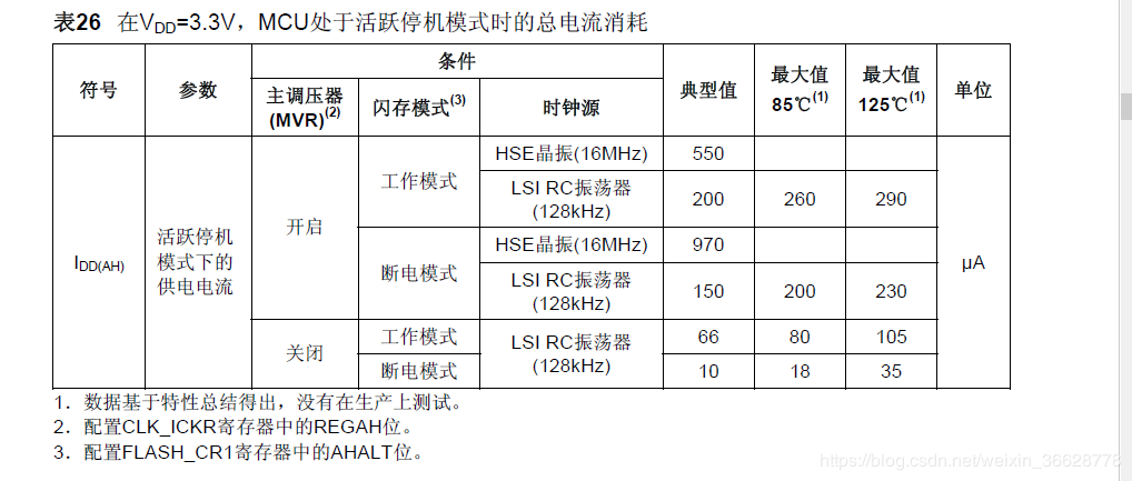

活跃停机模式
在这里插入图片描述
AWU是用来当MCU进入低功耗的活跃停机(Active Halt)模式时提供一个内部的唤醒时间基准。该时间基准的时钟是由内部的低速RC振荡器时钟(LSI)或者通过预分频的HSE晶振时钟来提供的。

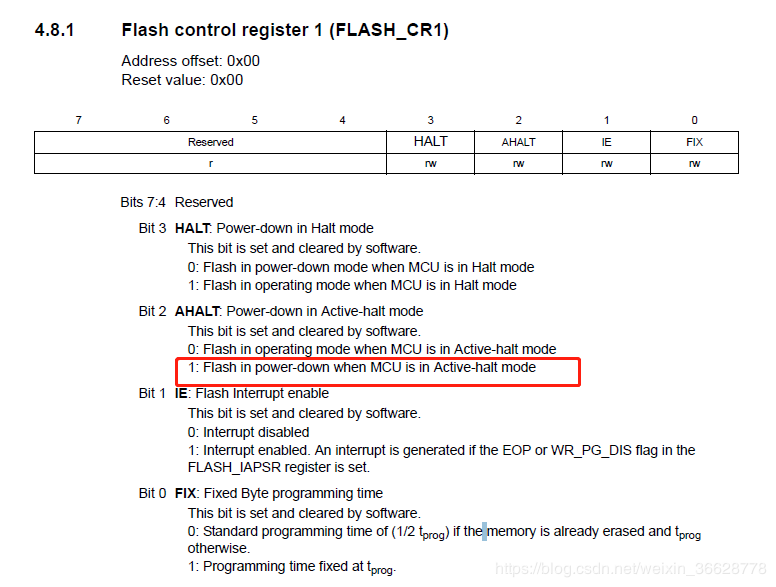

配置关闭MVR 和 断掉flash 可以达到10-20ua
通过寄存器FLASH_CR1 AHALT配置
在这里插入图片描述
代码
FLASH_CR1|= 0x04;

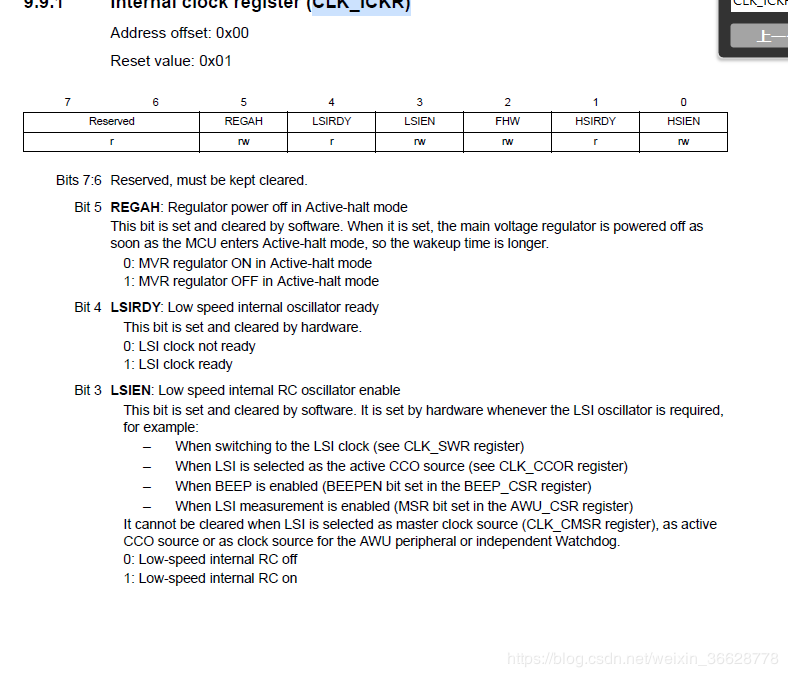

寄存器CLK_ICKR 的REGAH 位配置关闭 MVR
在这里插入图片描述
在这里插入图片描述
代码:
CLK_ICKR|= 0x2C;

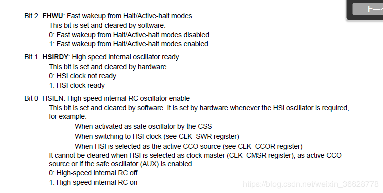

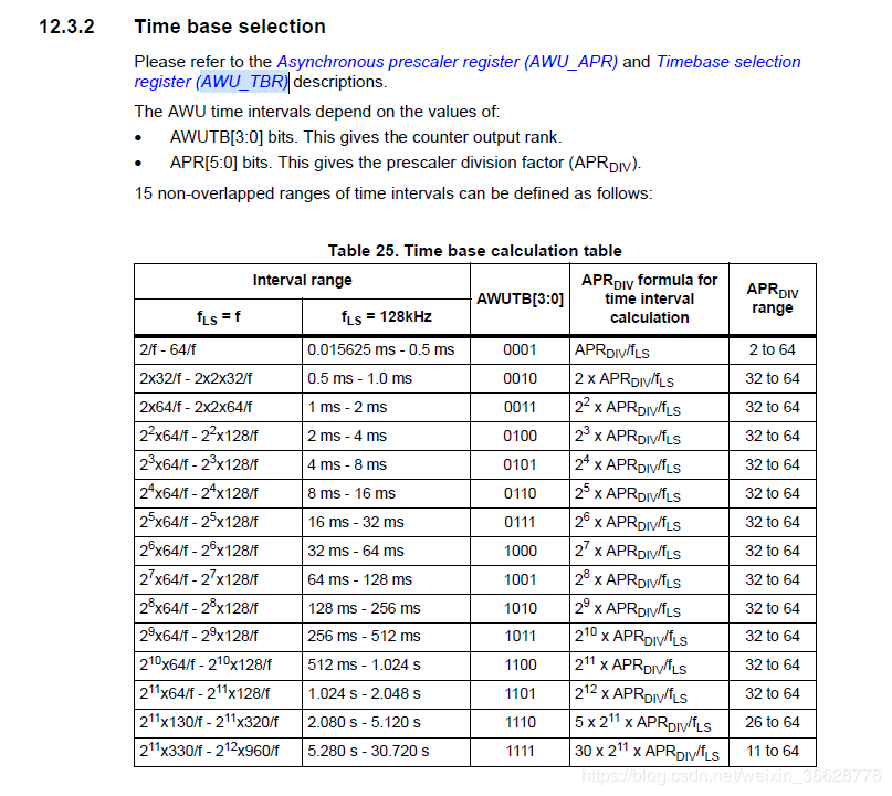

唤醒时间设置:
在这里插入图片描述
自己选择, 时间不是很准
AWU初始化
void AWU_init()
  CLK_ICKR|= 0x2C;
  FLASH_CR1|= 0x04;
  AWU_APR = 0x39;
  AWU_TBR = 0x0A;
  AWU_CSR1 = 0x10;
大概200ms

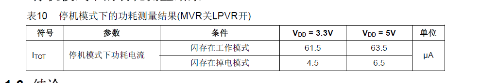

停机模式
在这里插入图片描述
这个更低,需要用外部中断或者复位唤醒,没法自己活过来,
