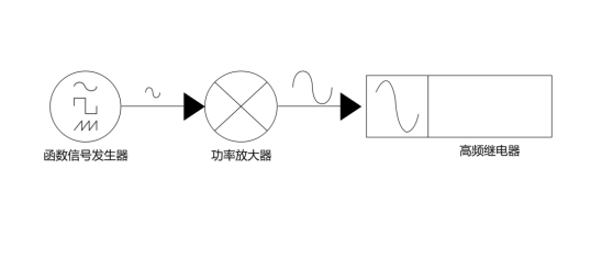

继电器是具有隔离功能的自动开关元件,广泛应用于遥控、遥测、通讯、自动控制、机电一体化及电力电子设备中,是最重要的控制元件之一。对于功耗超过100W和工作频率小于10kHz的的高频继电器,在验证测试过程中,通常需求1k~10kHz交流电。以往提供高频交流电一般通过信号发生器与功率放大器组合输出,即信号发生器产生低能量的高频交流电,经过功率放大器增益放大,达到符合实际应用的高能量的高频交流电。

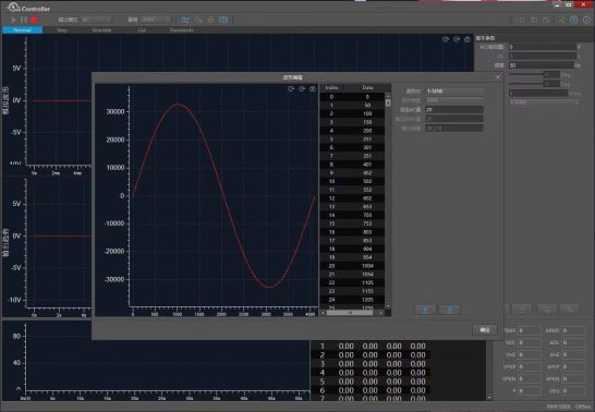

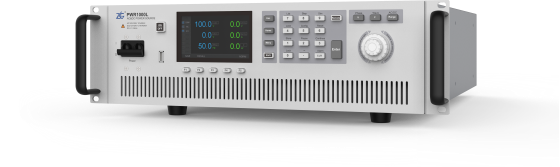

目前PWR1000L可编程交流电源(输出电压0~300V,输出频率0.1Hz~10kHz,最大功率达1000W)无需放大器可以直接输出高能量的高频交流电,轻松实现电压(0~300V)和频率(0.1Hz~10kHz)任意可调输出,直接向高频继电器供电。不仅节省设备成本,而且可以避免中间环节中零乱接线配线。
PWR1000L可编程交流电源是高性能的多功能的电源供应设备,不仅可以输出交流电和直流电,而且具备电压波动和电压谐波模拟仿真功能,为消费、电力、航空、新能源等领域的电子设备提供正常或异常电源输入,验证其在多种类型电源输入条件下工作性能和可靠性。同时集成功率计功能,可以实现高达99次谐波分析和实时量测电气参数,提供精准测量数据。配备GUI监控软件,可对可编程交流电源进行控制监控,提供多元的更简单快捷的操作体验。可编程交流电源适合于电子产品研发、认证、出厂检验等阶段的验证测试。同时可编程交流电源冗余设计,具备完善保护功能(OVP/OCP/OPP/OTP等),在复杂的测试环境下拥有强大的适应能力。
