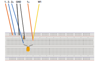

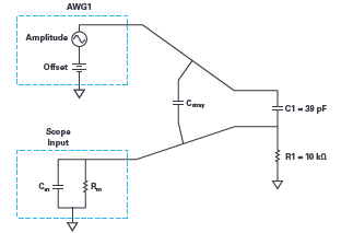

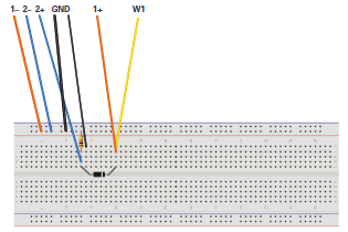

在无焊面包板上,按照图2和图3所示构建测试设置。第一步是利用在AWG输出和示波器输入之间连接的已知电容C1来测量未知电容Cm。两个示波器负输入1–和2–都接地。示波器通道1+输入与AWG1输出W1一起连接到面包板上的同一行。将示波器通道2+插入面包板,且保证与插入的AWG输出间隔8到10行,将与示波器通道2+相邻偏向AWG1的那一行接地,保证AWG1和示波器通道2之间任何不必要的杂散耦合最小。由于没有屏蔽飞线,尽量让W1和1+两条连接线远离2+连接线。

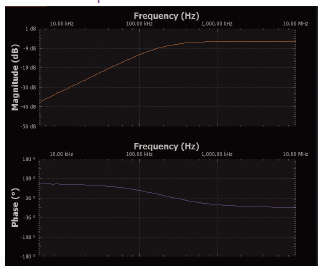

使用Scopy软件中的网络分析仪工具获取增益(衰减)与频率(5 kHz至10 MHz)的关系图。示波器通道1为滤波器输入,示波器通道2为滤波器输出。将AWG偏置设置为1 V,幅度设置为200 mV。测量一个简单的实际电容时,偏置值并不重要,但在后续步骤中测量二极管时,偏置值将会用作反向偏置电压。纵坐标范围设置为+1 dB(起点)至–50 dB。运行单次扫描,然后将数据导出到.csv文件。您会发现存在高通特性,即在极低频率下具有高衰减,而在这些频率下,相比R1,电容的阻抗非常大。在频率扫描的高频区域,应该存在一个相对较为平坦的区域,此时,C1、Cm容性分压器的阻抗要远低于R1。
图3.用于测量Cm的步骤1设置
步骤1
图4.Scopy屏幕截图。
我们选择让C1远大于Cstray,这样可以在计算中忽略Cstray,但是计算得出的值仍与未知的Cm相近。
在电子表格程序中打开保存的数据文件,滚动至接近高频(>1 MHz)数据的末尾部分,其衰减电平基本是平坦的。记录幅度值为GHF1(单位:dB)。在已知GHF1和C1的情况下,我们可以使用以下公式计算Cm。记下Cm值,在下一步测量各种二极管PN结的电容时,我们需要用到这个值。

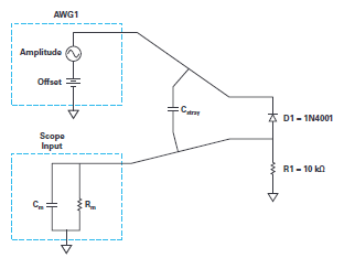

现在,我们将在各种反向偏置条件下,测量ADALM2000模拟套件中各种二极管的电容。在无焊面包板上,按照图4和图5所示构建测试设置。只需要使用D1(1N4001)替换C1。插入二极管,确保极性正确,这样AWG1中的正偏置将使二极管反向偏置。
图5.用于测量二极管电容的步骤2设置。
硬件设置
图6.用于测量二极管电容的步骤2设置。

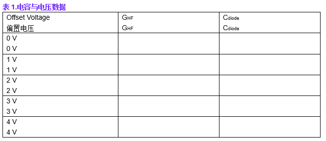

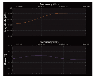

使用Scopy软件中的网络分析仪工具获取表1中各AWG 1 DC偏置值时增益(衰减)与频率(5 kHz至10 MHz)的关系图。将每次扫描的数据导出到不同的.csv文件。
程序步骤
在表1剩余的部分,填入各偏置电压值的GHF值,然后使用Cm值和步骤1中的公式来计算Cdiode的值。
