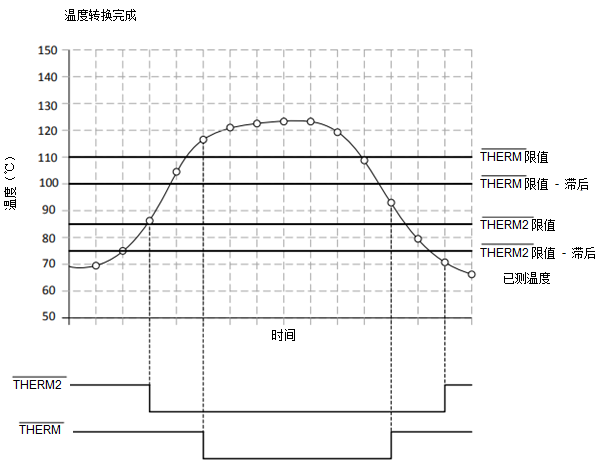

该器件具有警报功能,可在温度升高到特定阈值以上时用作中断,从而修改系统行为。两种警报功能:THERM和ALERT/THERM2提供了对系统热管理的更多控制。
如图2所示,将首个中断(THERM2)设置为85°C作为警告,可触发风扇、冷却系统或降低微处理器的性能,从而降低过热风险。第二个中断(THERM)的温度为110°C,实际上会关闭系统,以免损坏系统。例如,它可命令电源关闭并开始系统重置,直到温度降至THERM滞后以下。
图2:TMP451-Q1中的THERM和THERM2中断操作

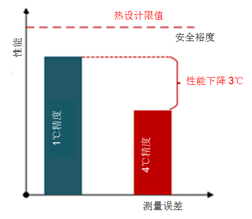

的确,尽管大多数处理器都内置了温度传感器,但是由于晶圆和其他各种批次之间的差异,精度仅在±4°C时保持一致。由于读数精度存在这种差异,因此您必须考虑比±1°C精度读数更宽的安全裕度。这种情况下,微处理器将具有3°C的额外性能空间,而不会过于接近热设计限值(请参见图3)。
图3:通过高精度热监测提高系统性能

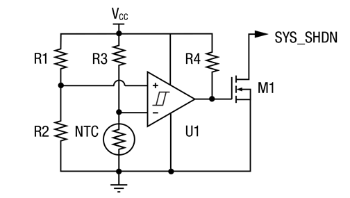

当温度超过由电阻器、电压或工厂编程设定的特定阈值时,温度开关还可通过向USB控制器IC发送警报来保护系统免受过热影响。该警报可绕过微控制器(MCU)做出更快、更直接的决策。根据温度阈值,MCU也可能在低于温度传感器的温度下发生故障。因此,需要一种可关闭汽车的这种非关键功能的保护系统,以确保乘客安全并避免热失控。此外,与离散实现相比(图5),使用温度开关具有成本优势,因为无需使用比较器和基准电压源之类的额外电路就可检测阈值。
图5:温度开关的离散实现
