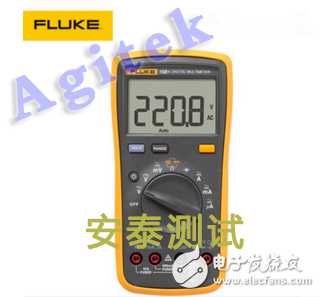

福禄克公司为各个工业领域提供了广泛优惠的数字万用表价格选择,并提供详细资料包括定制化的数字万用表价格以及通用的数字万用表价格信息等。【安泰测试】小编今天就和大家一起来了解一下万用表的具体使用详解。
(1)在使用万用表之前,应先进行“机械调零”,即在没有被测电量时 ,使万用表指针指在零电压或零电流的位置上。
(2)在使用万用表过程中,不能用手去接触表笔的金属部分 ,这样一方面可以保证测量的准确,另一方面也可以保证人身安全。
(3)在测量某一电量时,不能在测量的同时换档,尤其是在测量高电压或大电流时 ,更应注意。否则,会使万用表毁坏。如需换挡,应先断开表笔,换挡后再去测量。
(4)万用表在使用时,必须水平放置,以免造成误差。同时, 还要注意到避免外界磁场对万用表的影响。
(5)万用表使用完毕,应将转换开关置于交流电压的最大挡。如果长期不使用 ,还应将万用表内部的电池取出来,以免电池腐蚀表内其它器件。
