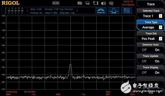

DANL低至-165dBm,具备更强的小信号测试能力
浅谈RSA5000系列实时频谱分析仪扫频性能特点

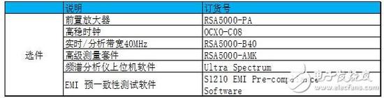

RIGOL RSA5000系列实时频谱分析仪,包含9kHz至6.5GHz,9kHz至3.2GHz两个频率范围,型号为RSA5065及RSA5032,或可选择带TG跟踪源机型,型号为RSA5065-TG及RSA5032。
此外,在选附件方面,RIGOL RSA5000系列有丰富的选附件可供选择,进一步提升机器的性能。
