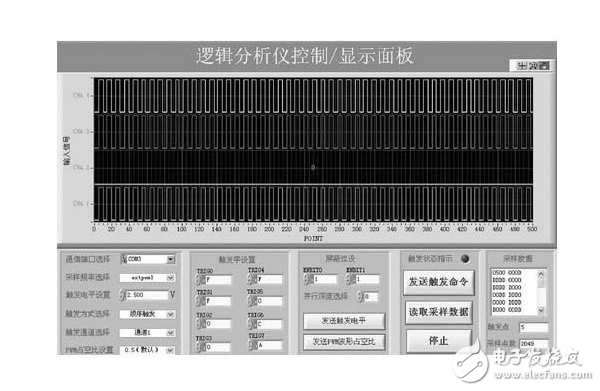

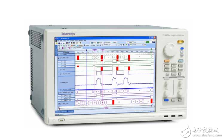

逻辑分析仪采样原理
采样过程中的逻辑分析仪没有像示波器那样具有多级电气相等性,但通常只显示两个0,1信号。
首先,当逻辑分析仪工作时,设置阈值。 超过阈值的信号为1,不然则为0。
逻辑分析仪的采样分为异步采样和状态采样:
异步采样也称为定时采样。它使用逻辑分析仪的内部时钟作为数据采样时钟的采样模式,每个采样点占用一个存储单元;
同步采样是使用外部时钟作为数据采样时钟的采样模式。 每个外部时钟沿着相应的采样点占据存储单元。
解析逻辑分析仪的采样原理及相关问题
定时采样与存储深度的关系
定时采样,也称为异步采样,能采集的时间长短与采样频率和存储深度有关,每一个存储单元存储对应的时间为采集时钟的周期。设采样频率为Fc,每通道存储容量为M,则逻辑分析仪能够持续的采样时间为:T = M ×1/Fc。以致ZLG远电子的逻辑分析仪LA2532来说,采样频率为100MHz,则采样时间为:T = 1Mbits ×1/100MHz = 1048576 ×10ns≈10.5ms,即1Mbits存储深度100MHz采样频率能采集10ms长度的信号。因此逻辑分析仪的型号一但确定,那么采集时间只与采集频率有关。
解析逻辑分析仪的采样原理及相关问题
如何计算逻辑分析仪的采样时间?
例如果存储深度设为 1Kpts,那么设备的内存中可以存储1024个采样点,启动采样后,采集了1024个数据就会停止。如果设置采样频率为 200MHz,不启用压缩,那么采集一个点需要 5ns 的时间,那么采集 1Kpts的时间就是5ns * 1024 = 5.12us。我们实验室现在在用的ZLG致远电子的LAB7504逻辑分析仪,单通道存储深度竟然可以到128Mpts,长时间观测信号非常轻松。
逻辑分析仪的采样率该如何设置?
逻辑分析仪采样率有定时采样和状态采样,定时采样率根据经验值要设置大于信号频率的20倍以上较为保险,如小于20倍可能会导致采集到的信号失真导致解码错误,一般使用逻辑分析仪不会经常去设置,因为ZLG的LA2832A逻辑分析仪会默认为最大的采样率200M,满足基本需求,只要在合适的范围内都可以采集,同时要勾选上压缩存储的功能,不同的逻辑分析仪也不一样。
