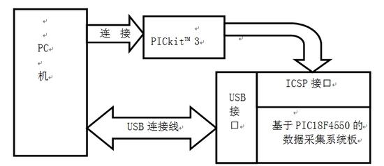

                                 PIC单片机系统构架:
  系统架构如上图所示,有两个主要模块:PC机和数据采集系统开发板。这两个模块通过两条主线相连: 一条是PC机通过PICkit™ 3与系统开发板连接; 另一条是PC机和系统开发板之间通过USB连接线进行连接,实现USB的通信。

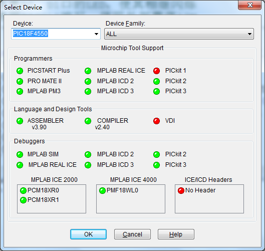

9)对配置位进行相应的设置。对配置位的设定选择Configure>Configuration Bits进行设定,如果某些器件或者程序对配置位有特殊的要求,则必须在在源程序中直接设置配置位。
10)使用Mplab支持的烧写器。运行Configure/select Device,选择烧写的目标芯片,如这里选择PIC18F4550,则可以看到Maplab支持的使用PICkit™ 3对其进行烧写(绿色表示支持,红色表示暂不支持)。
11)在烧写芯片开始,通过烧写工具连接PIC单片机与计算机,在Programmer> Select Programmer,选择要使用的编程器。如连接正确,Mplab则会自动连接到烧写工具,并提示连接成功。

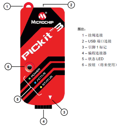

PICkit™3
  PICkit™3是一款由MPLAB IDE(v8.20或更高版本)软件支持的编程器/调试器,操作简单,成本低,可以方便地实现程序的下载烧录和在线调试。

状态LED 指示PICkit 3的工作状态,为:
1)电源(绿色)——PICkit 3 已通过USB 端口上电。
2)活动(蓝色)——PICkit 3 已连接到PC USB 端口且通信链路是活动的。
3)状态:忙(黄色)——PICkit 3 正忙于处理某个功能,例如编程;
错误(红色)——PICkit 3 遇到错误。

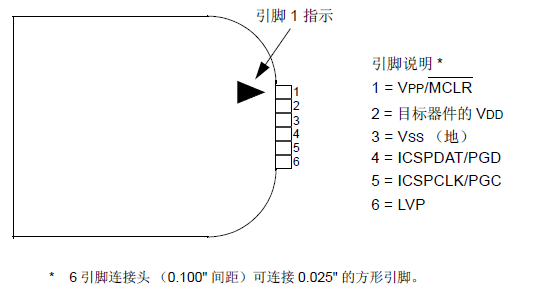

  PICkit™ 3的ICSP接口的引脚如图所示,1号引脚为 ,2号引脚连接目标器件的VDD,3号引脚连接目标板的地VSS,4号为编程数据线,5号则提供编程时钟线,6号引脚可以悬空。此外,PICkit™ 3可通过2号、3号引脚为PIC单片机提供工作电源,但必须在Programmer/setting…/power中设置。
