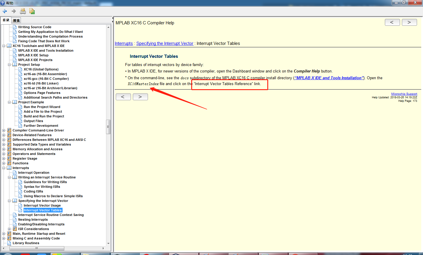

然后我当时就找了很久,这个__INT1Interrupt(void) 中断服务函数的关键字到底是在哪里定义的,是不是在某个头文件或者汇编文件里定义的,找了许久没找到。网上也没有太多说的,最后让我在MPLAB X IDE的帮助文档里给找着了。
MPLAB X IDE -> 帮助 -> 帮助目录

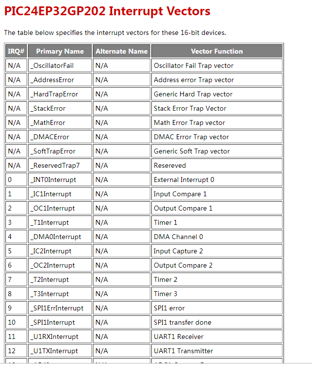

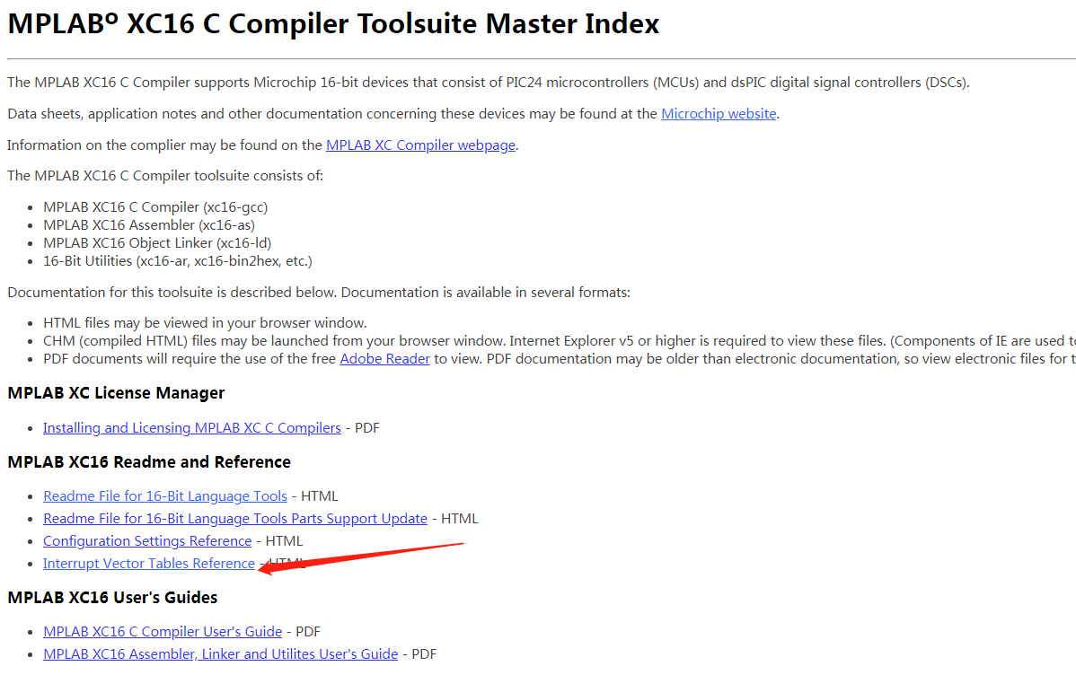

就是这个Interrupt vector tables 这里有描述,他告诉我们这个表在XC16安装目录的docs的XC16MASTERINDEX文件中。然后找到他。我的目录是 C:Program Files (x86)Microchipxc16v1.41docs,打开XC16MasterIndex
OK找到了,下次要换其他中断就直接换名字吧,虽然也有其他重新定义中断服务函数名字的方法,但是我觉得还是这样最直白最好用。
