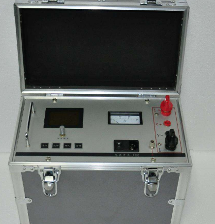

技术参数:
1、测量范围:0~4mΩ (50A档) 0~2mΩ (100A档) 0~1.33mΩ (150A档) 0~1mΩ (200A档)
2、测试电流:DC50A、100A、150A、200A固定输出
3、测量精度:±(0.5% rd+2d)
4、连续工作时间:5s~599s
5、显示方式:大屏幕中文液晶显示
6、通信方式: RS232串口
7、工作电源:AC220V±10% 50Hz
8、整机功率:1200W
操作程序:
⒈ 按四端子接法接线。
⒉ 打开电源。
⒊ 按测量键即可(如电流显示A值小于100A后,可通过面板电流微调进行校正)。
⒋ 测量显示值后,需保存数据。
⒌ 测量结束后,请关掉电源。
⒍ 测试钳请爱护。
回路电阻测试仪的技术参数及测试步骤
测试步骤:
1、将交流电源线、电流线、测试线接到各自插座中。(注:在连接被试品时,应将回路电阻测试电流线接于测试电流线内侧,并尽可能靠近被测接点,同时,要保证回路电阻测试线与测试电流线极性一致
2、电流线、测试线与被测电阻联接时,注意电流线与测试线不要缠绕在一起,应尽量远离一些。
3、接通电源开关,仪器自检10秒,随后显示主菜单,便可测量回路电阻的微欧值及测试电流值。
4、测量模式分:单脉冲、三脉冲和烧弧测试。
注意事项
1.切勿任意打开机盖,以确保人身安全。
2.本仪器无可修器件,如出现异常请与厂家联系。
3. 工作方式:风冷:额定输出时,工作60秒,间歇120秒,测量三次。
4.恒流时大负载能力:400A时负载电阻≤2mΩ(2000uΩ)。
5.保护功能:输出超压保护(无自恢复)、过载保护、过热保护(自恢复)
