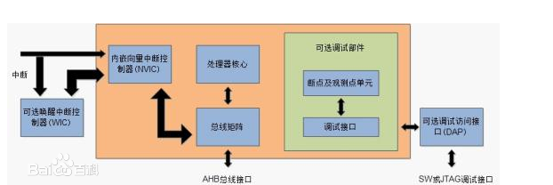

Cortex—M0属于ARMv6-M架构,包括1颗专为嵌入式应用而设计的ARM核、紧耦合的可嵌套中断微控制器NVIC、可选的唤醒中断控制器WIC,对外提供了基于AMBA结构(高级微控制器总线架构)的AHB-lite总线和基于CoreSight技术的SWD或JTAG调试接口,如图所示。Cortex-M0微控制器的硬件实现包含多个可配置选项:中断数量、WIC、睡眠模式和节能措施、存储系统大小端模式、系统滴答时钟等,半导体厂商可以根据应用需要选择合理的配置。
系统总线基于AHB_Lite高级高性能总线协议。外设总线基于APB高级外设总线协议,通过一个转换桥连接到AHB上,这只是Cortex-M0内核的大概模式.
