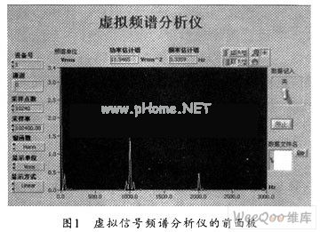

  本文所设计的虚拟频谱分析仪的前面板图如图1所示。这一种虚拟频谱分析仪能够提供一个高精度的频谱分析功能,并且可以同时观察输入信号的频域显示。但该虚拟频谱分析仪受数据采集卡采样速率的限制,其频率范围仅为0~50kHz,用户可以通过改变采样速率和数据长度来选择频率分辨率。在虚拟频谱分析仪的设计中可以通过程序直接读出基波频率和峰值大小,并将它们显示在面板上,用户参考这个值可以手动调整采样速率的大小和显示图形中X、Y轴的坐标来观察所需要的频谱图,因此操作更加直观、简便。信号频谱分析仪的主要数据处理工作就是对待分析信号进行傅立叶变换,然后分析其频谱特性,并显示计算结果。

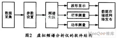

  虚拟频谱分析仪的软件结构如图2所示。

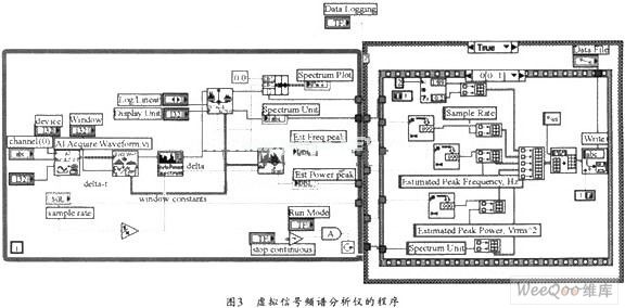

  2.1数据采集模块
  数据采集模块采用子VI AI Acquire Waveform.vi来控制PCI-1200数据采集卡进行数据采集操作,并对采集进来的数据进行频谱分析。参数设置模块可以设置的参数主要包括:设备与通道,缓冲区大小,采样点数,触发控制,扫描率,显示方式。频谱分析模块是由加窗函数模块、功率谱转换模块、功率谱单位转换模块、功率频率峰值检波子模快组成。
  2.2加窗函数模块
  加窗函数模块可由Scaled TIme Domain Windows.vi模板来完成。该模板有两个输入和两个输出端。首先从输入端输入一个时域信号,再进行窗体类型的选择,可根据实际情况选择不加窗、汉宁窗、汉明窗、布莱克曼窗、平顶窗等8种窗体,最后输出一个已加窗的时域信号,这样便可以减少窗口效应带来的栅栏效应和泄漏问题。
  2.3功率谱转换模块
  功率谱转换模块的功能是用Auto Power Spectrum.vi模板来实现,该模块有四个端口,分别是时域信号输入端,时域间隔dt输入端,频域信号输出端,频域间隔d瀚出端。该模块的功能是实现信号由时域向频域的转换。
  2.4功率谱单位转换模块
  功率谱单位转换模块的功能是由Spectrum Unit Conversion.vi模板来实现,该模块有7个输入端,2个输出端。输入端有频谱类型的选择,可以选择功率谱、幅度谱、增益。对数/线性的选择类型有:线性、dB、dBm。输出显示单位选择可选择的单位有:有效值、峰峰值、有效值的平方、峰峰值的平方等。输出端是输出频谱和输出频谱单位。
  2.5频率峰值检波子模块
  频率峰值检波子模块的功能是由Power&Frequency EsTImate.vi模板来实现,该模块有5个输入端和2个输出端。输入端有功率谱输入、峰值频率输入、频率间隔、以峰值频率为中心的频率搜索点数及窗常数。输出端由频率峰值输出和频率峰值能量输出组成。该模块用来求出频谱的频率峰值及峰值频率点的功率估值。
  2.6显示模块
  显示模块可以选择频谱曲线显示或时域信号显示,还可以根据需要进行线性或对数显示。
  2.7谐波峰值点测量模块
  通过谐波峰值点测量模块可读出一次谐波、二次谐波、三次谐波峰值点的频率值和功率值。
  2.8数据读取存储模块
  数据读取存储模块的功能是利用LabVIEW中丰富的文件操作函数库,采用数据表文件方式对实验数据进行读写操作。此频谱分析仪也可以通过用Web来发布HTML文件的方式使本地或远程计算机浏览到该频谱分析仪的程序面板,从而实现系统的远程监控功能。
  组建好的各功能模块按照程序的流程加上必要的控件和指示器,就可以形成一个功能完善的虚拟信号频谱分析仪系统,图3给出了这个虚拟信号频谱分析仪的程序图。
