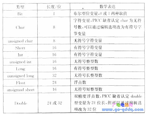

(2)PICC与PICC18编译器支持的变量类型。在编辑PIC单片机C程序时,定要按照PICC与PICC18的编译器所支持的变量类型书写程序的格式进行,这些格式如图附表所示。

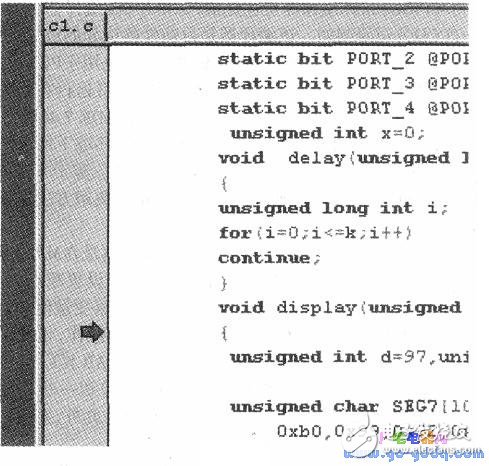

2.源程序的软件仿真调试前的准备
对PIC单片机的软件仿真调试时,应首先在MPLABIDE集成开发环境下(笔者用的是MPLABIDEv7.40版)编辑其源程序,并命名XX.C。
然后通过创建项目(project)再经PICC编译器(在MPLABIDE环境下)对程序编译,最后生成了目标码.hex后,才可对源程序进行仿真调试。
将上述在C编译成功的C程序PIC1.c直接调到MPLABIDE的桌面上(若笔者要引用PICl.e作模拟仿真调试,仍应在MPLABIDE环境下,经pice编译器对PICl.e编译生成.hex,才能进行仿真调试),如下图所示(部分界面),在图4的界面上标记有MPLABIDEV7.40和PICl.c的部分程序。

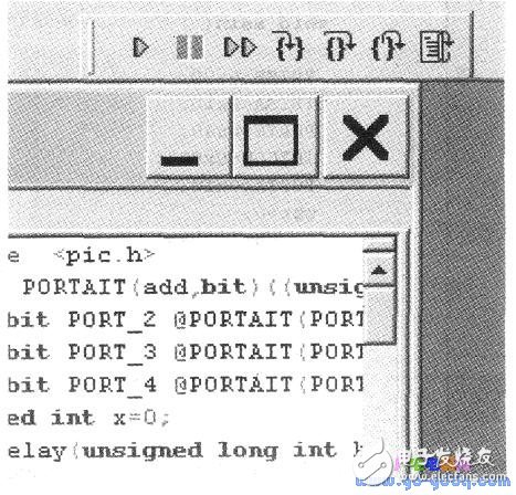

用鼠标点击界面上的Debugger(调试),在其下拉菜单SelectTool引导下的命令MPLABSIM(软件模拟调试),用鼠标点击之,生成上图的界面(部分),在其界面顶端有7个按钮(调试快捷图标),为了说明问题,单独取下,如下图所示。
PIC单片机源程序的模拟仿真设计
PIC单片机源程序的模拟仿真设计
按钮各命令的特性:
(1)Run:用鼠标点击Run按钮,可直接运行程序,直到遇到断点(以下将介绍)或单击Halt(停机)按钮为止。多数情况下不使用Run方式进行程序调试,因为这种运行方式很难观察到程序运行中的状态。只是在程序中设置有断点时,方可派上用场。
(2)Halt:用鼠标点击该Halt按钮,可使单片机处于停机状态。如其他各按钮一旦工作,程序运行,只需点击Halt按钮,程序即刻停止运行。
(3)Animate:用鼠标点击该按钮,可使仿真程序慢步运行,在运行时不停地刷新寄存器的值,利用watch窗口即可观察到寄存器的改变值(定量察看)。
(4)Step Into:用鼠标点击该按钮,仅执行一条代码指令,然后停机,再点击该按钮,又执行一条代码指令。
(5)Step over:用鼠标点击该按钮,可把调用的子程序全部执行完成,然后在下一条指令操作码处暂停。当被调用的程序是一个延时程序时,特别有用,这与单步执行完全等效。
(6)Step out:用鼠标点击该按钮时,就直接跳出程序。
(7)Reset:用鼠标点击该按钮,程序运行复位。
上述各个仿真按钮功能,在实际对程序仿真调试时,往往是配合使用而不是单一的使用.这将在以下仿真调试时清楚地看到。

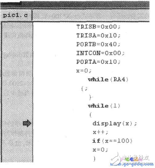

(1)定性观察源程序PICl.e的运行过程:将已编译成功的PICl.e源程序图5放在电脑桌面上放大获得完整界面之后,用鼠标点击按钮Animate(慢速),然后快速又用鼠标点击图6的按钮Halt(停止),即可使程序快速运行到主函数处,停止运行,如下图所示。
PIC单片机源程序的模拟仿真设计

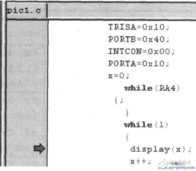

从界面上可看到主程序main()的下方左边,有一程序运行的黄色箭头并指向程序体中的赋值语句TRISB=0x00;代表C程序的运行总是从主程序开始的。接着用鼠标点击图6的按钮Step Into(单步),每点击_次程序运行的黄色箭头就顺序向下运行一次,直到首次运行到主调显示函数display(x);你可不再点击而停下来,如下图所示。
PIC单片机源程序的模拟仿真设计
程序首次运行到主调显示函数display(x);的原因是在main()函数体内的赋值语句x=0;此时若用鼠标再点击按钮Step Into(单步),则程序就转到被调函数处,将主调函数的实参0,经值传递到被调函数Voiddisplay(unsigned int x)的形参,然后由被调函数执行其显示的功能,此时数码管LED显示为00。其显示界面如下图所示。
PIC单片机源程序的模拟仿真设计

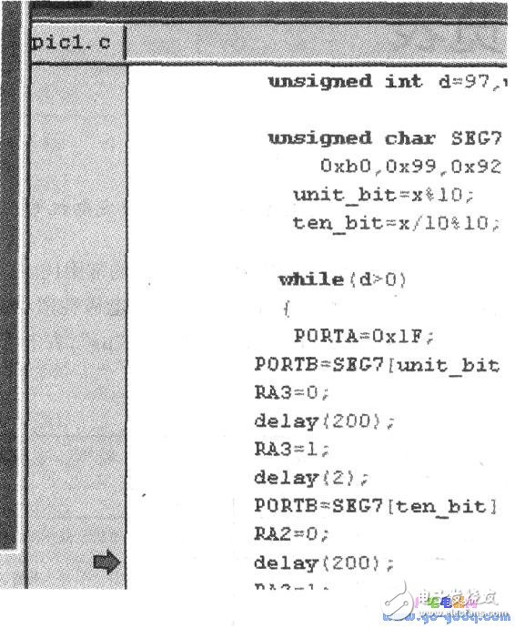

若要使程序再运行,就要将鼠标不断点击按钮Step Into、直到运行到赋值语句urut_bit=X%l0;处,就不再点击为止,如下图所示。
要使程序再运行,换用按钮Step over(单步越过),此时程序即可顺序运行下去,如下图所示。
PIC单片机源程序的模拟仿真设计

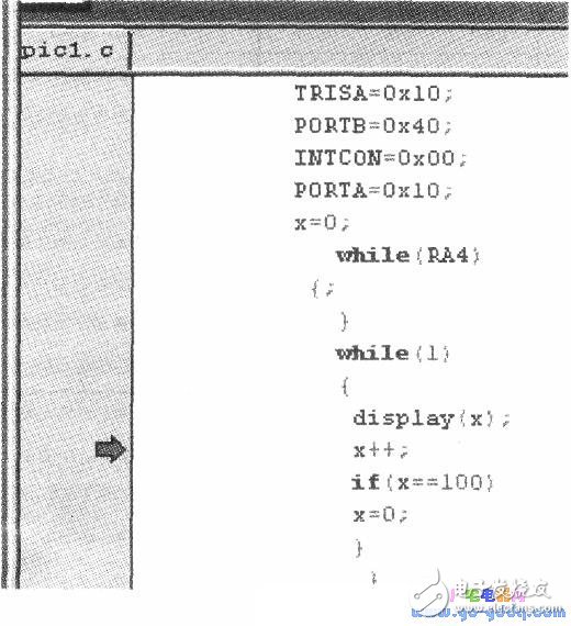

由于程序运行到while(d>0)中,而D=97,若再用鼠标点击按钮Stepover,也很难跳出循环,为此要让程序跳出while(d>0)循环,可用鼠标点击按钮Stepout(单步跳出),此时程序跳出循环到while(l)循环语句中的x++;处即黄色箭头所指位置(不是第一次的display(x)处,如下图所示。
PIC单片机源程序的模拟仿真设计

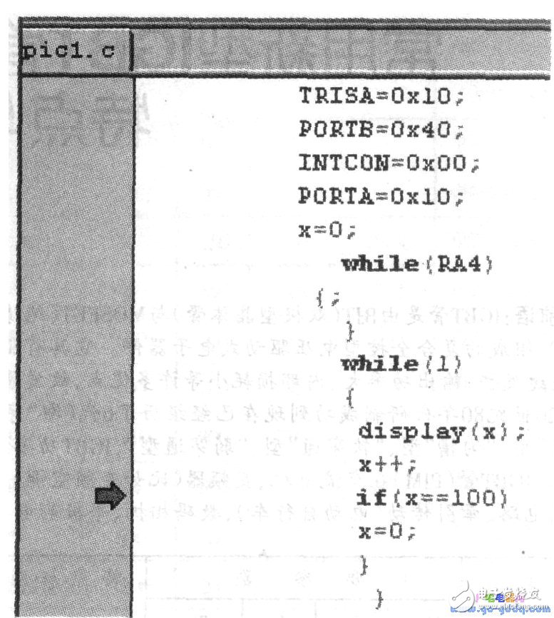

此时程序执行X++的0+1=1,若再用鼠标点击按钮Step Into(单步),程序运行到下一步的if语句,即判断X达到100否(数码管LED显示最大为99),如下图所示。
PIC单片机源程序的模拟仿真设计
若X++<100,又用鼠标点击按钮Step Into(单步),则程序立刻返回到调用显示函数处display(x);如下图所示。
此时仍然注意程序运行的黄色箭头指示。
PIC单片机源程序的模拟仿真设计
