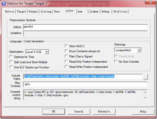

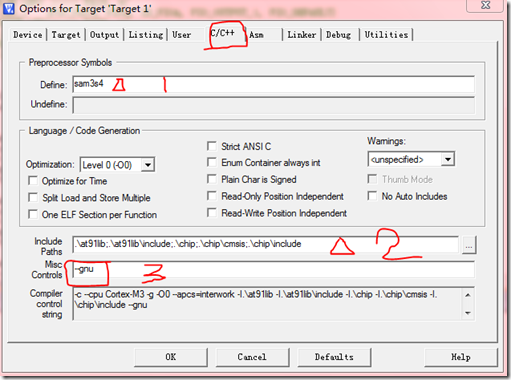

板子使用芯片SAM3S4C,设置预定义符号sam3s4。
将于库的目录和用到的。h文件目录加到IncludePath里边(根据下一部分目录结构定)
命令选项:--gnu。因为库里边有些东西不是ANIS C的。比如变量定义不再函数的最前面等等

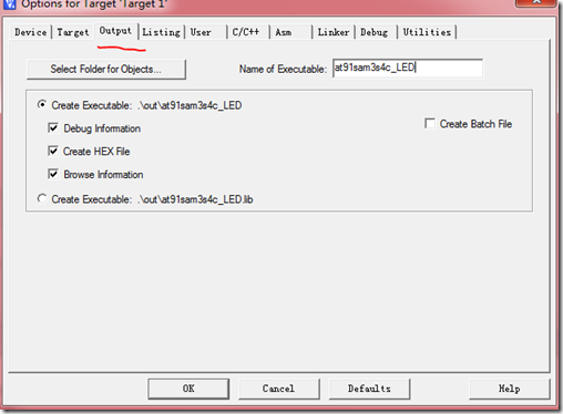

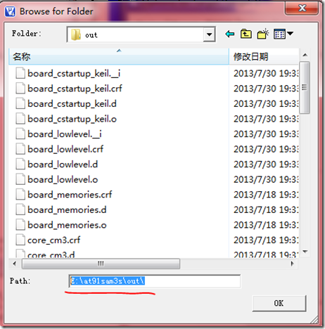

设置输出目录如下:

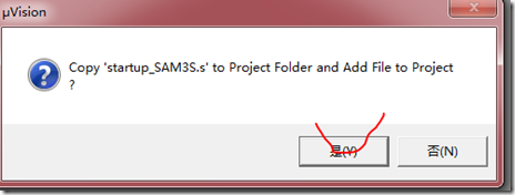

(6)电机确定后会弹出对话框,询问是否要拷贝启动文件,选择是。当然我们不是要使用这个启动文件,之后我们将会改写这个文件。

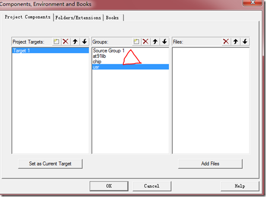

7、电机image设置工程组织结构如下:

(9)添加工程引用位置(IncludePath)
  E:at91sam3s4c;.chipcmsis;.at91lib;.at91libinclude;.chip;.chipinclude

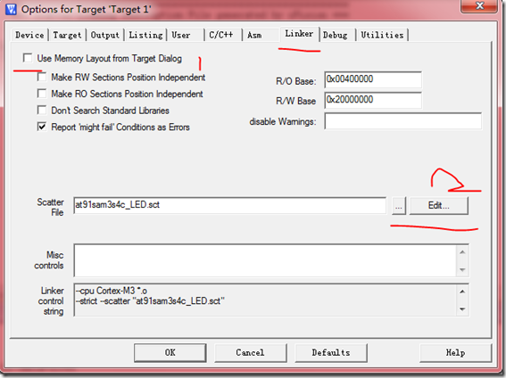

(10)编辑sct文件:
在工程选项的Linker选项卡中,首先取消Use Memory Layout...之前的选择,然后点击ScatterFile选择框后边的EDIT。使用自己的分散加载描述文件
(11)想分散加载描述文件中添加内容:

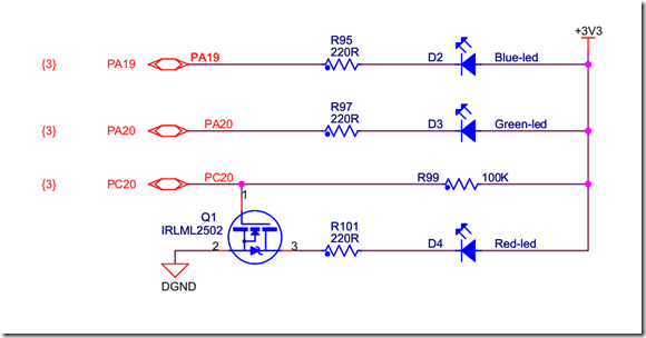

板子LED的原理图如下:
即3个LED分别由PA19、PA20和PC20驱动。PA19、PA20电平为高时D2、D3被点亮,PC20为低电平时D4被点亮。
