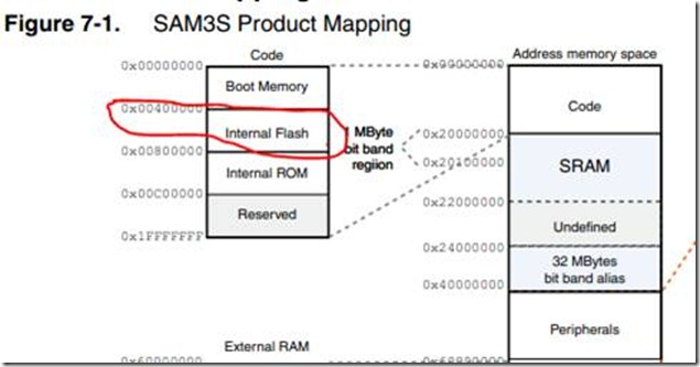

今天从启动开始看看。以下内容是我分析英倍特提供的例程时的产物。
【预备知识】
Cortex-M3内核规定,起始地址必须存放堆顶指针,而第二个地址则必须存放复位中断入口向量地址,这样在Cortex-M3内核复位后,会自动从起始地址的下一个32位空间取出复位中断入口向量,跳转执行复位中断服务程序。对比ARM7/ARM9内核,Cortex-M3内核则是固定了中断向量表的位置而起始地址是可变化的。
【启动分析】
在例子程序中,MCU启动时,会将vector中定义的第二个地址作为程序的入口地址。即Reset_Handler。
至于为什么会从vector加载,可以查看分散加载文件(.sct)。这里有这么一段:
Vector_region 0x400000
    board_cstartup_keil.o (vectors, +FIRST)
这个声明就是让链接器将board_cstartup_keil.o加载到0x400000。
而0x400000就是内部flash的起始地址:
clip_image002
board_cstartup_keil.o由board_cstartup_keil..c生成。这个文件中,定义了两个东西:__vector_table[]和static void _Reset_Handler( void )
__vector_table就是中断向量表,__vector_table的第二个地址就是_Reset_Handler。因此,MCU启动时将向量表加载完成后,就开始执行_Reset_Handler这个函数。
在这个函数中跳转到main函数。好了,花花丽丽的C开始了。
(至于为什么加载到了0x400000是__vector_table而不是_Reset_Handler,那是因为那个+FIRST这个属性)
【总结一下】
1、在分散加载文件中,设置程序加载到的位置。加载到0x400000这个地址的,就会在启动时候执行。
2、这里的启动文件有很简单的两个东西,中断向量表和函数_Reset_Handler。中断向量表的第二个地址就是复位中断程序入口地址。
3、汇编文件workaround.s没用了。删掉里边的内容都没关系。于是一行汇编代码都没有了,这也算是自己写sct文件的好处吧。
