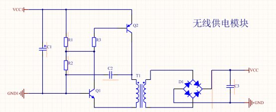

3.1无线供电
单片机系统和LED灯都分布在电机上,被电机带东旋转,如果直接用电线必然会被绞在一起然后断掉,有团队考虑了两种方案:1.电刷供电;2.无线供电。在尝试第一种电刷时,由于电机转动会产生微微振动,使得电刷不够稳定导致单片机芯片一直处于重置状态。所以采用了无线供电,电路图如下:
原直流电电源供电经过高频振荡电路产生振荡电流传到传送模块—感应线圈。用感应线圈把电能传到电机上的电路,传上了的电是交流电,经过整流桥和电容整流滤波后,产生一个稳定的直流电压给单片机供电。

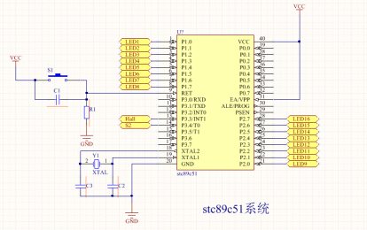

3.4最小系统与LED线阵
一个条状电路板上集成了16个贴片型发光LED—线阵LED。集成有LED的电路板绕其一端随电动机转动。由STC89C51芯片IO口控制,当转动到合适的角度时,对应的IO口输出高电平点亮合适的LED就可以显示需要显示的内容。

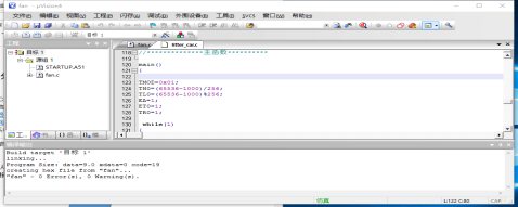

4.1 软件平台
简介:Keil C51是美国Keil Software公司出品的51系列兼容单片机C语言软件开发系统,与汇编相比,C语言在功能上、结构性、可读性、可维护性上有明显的优势,因而易学易用。Keil提供了包括C编译器、宏汇编、链接器、库管理和一个功能强大的仿真调试器等在内的完整开发方案,通过一个集成开发环境(μVision)将这些部分组合在一起。运行Keil软件需要WIN98、NT、WIN2000、WINXP等操作系统。如果你使用C语言编程,那么Keil几乎就是你的不二之选,即使不使用C语言而仅用汇编语言编程,其方便易用的集成环境、强大的软件仿真调试工具也会令你事半功倍。[3]工作界面如图4.4.1。

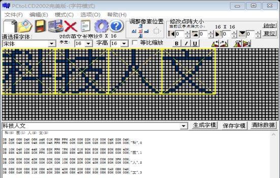

另一款用到的软件是PCtoL2002,可以有效减少程序开发周期。工作界面如图4.4.2

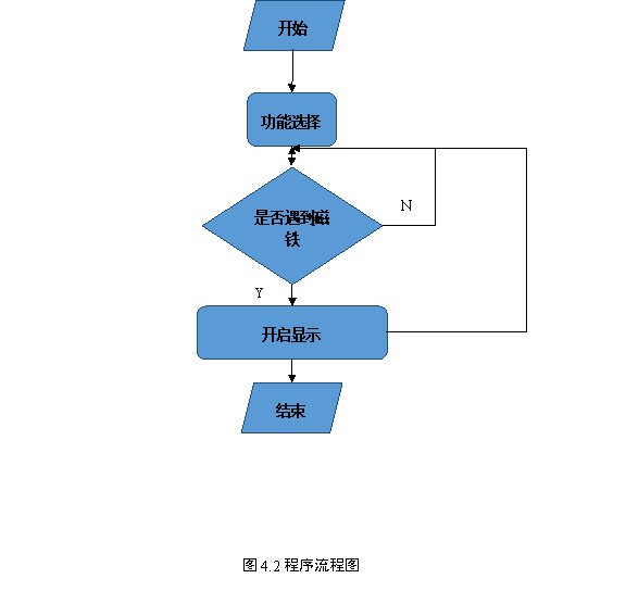

4.2程序流程设计
该POV-LED通过实时检测各个模块传感器的输出电平,利用红外对管检测黑线实现寻迹,通过火焰传感器实现报警和灭火,从而实现比赛的基本要求。其程序流程图如图4.4所示。
