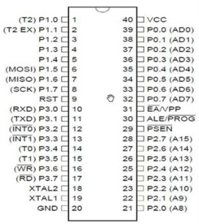

1.AT89C52芯片
AT89C52芯片的引脚图如图1所示。
图1 AT89C52芯片引脚
其中主要应用到的引脚口介绍:
(1)P0口的第一功能是作为一般I/O口使用,第二功能是在CPU访问外部存储器时,分时提供低8位地址和8位双向数据。
(2)P1口是8位准双向I/O口,51子系列中P1只能用作一般I/O口,52子系列中P1.0和P1.1引脚还具有第二功能。
(3)P2口是8位准双向I/O口,第二功能是在CPU访问外部存储器时,作为高8位地址总线,输出高8位地址。
(4)P3口是8位准双向I/O口,其第一功能是用作一般I/O口,第二功能是作为中断信号和外部数据存储器的读写控制信号。
(5)RES,复位信号高电平有效。

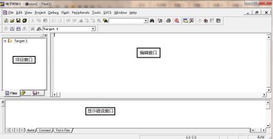

2.Keil的简单介绍
Keil C51是美国Keil Software公司出品的51系列兼容单片机C语言软件开发系统。Keil提供了包括C编译器、宏汇编、链接器、库管理和一个功能强大的仿真调试器等在内的完整开发方案,通过一个集成开发环境(μVision)将这些部分组合在一起。此处简单介绍一下Keil 工程的建立等,以Keil μVision2界面为例。
(1)建立一个工程,选择菜单栏中的【Project】下的【New Project】,菜单栏如图2所示。

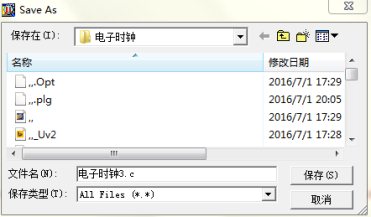

(2)选择工程要保存的路径并且输入工程名,以电子时钟工程的建立为例,如图3所示。
图3 “保存新工程”对话框

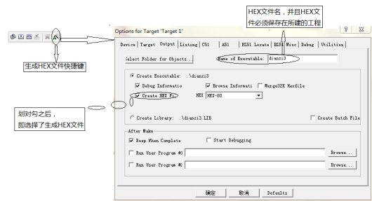

(1)Keil中生成*.HEX的界面如图8所示。
图8 生成HEX文件界面

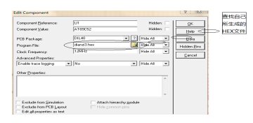

(2)Protues中加载HEX文件,在Protues界面中双击AT89C51芯片,所示界面如图9所示。
              图9 加载HEX文件界面

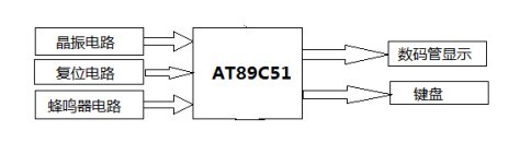

1.系统总体框图
本电子时钟主要由单片机、键盘、数码管显示接口电路、蜂鸣器电路和复位电路构成,设计的总体方案如图10所示:
图10 总体方案

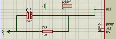

2.2复位电路
复位电路如图12所示。
图12 复位电路

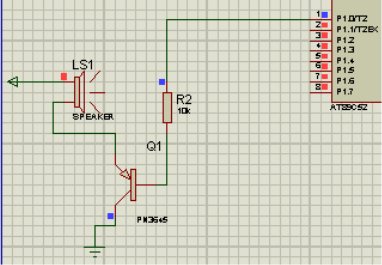

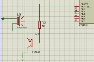

2.3蜂鸣器电路
蜂鸣器电路如图13所示。
图13 蜂鸣器电路

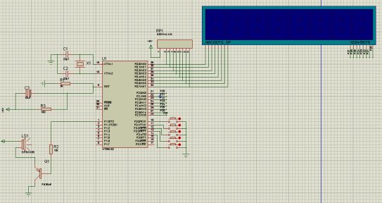

2.6总体电路
在Protues中仿真的总体电路图如图16所示。
图16 总体电路

P0口输出数码管段选信号,P2口输出数码管位选信号;调整功能选择键kgnxz:P3.0口,通过其选择调整时钟还是调整闹钟;调整秒 ksec:P3.1口,按一次使秒加1;调整分kmin:P3.2;按一次使分加1;调整小时khour:P3.3口,按一次使时加1;12与24小时制的转换键kzh:P3.4,默认24小时制,按一次键之后转换为12小时制。具体如下:
(1)实现基本的走时间和显示时间的时、分、秒,上电自动显示初始时间00-00-00。
(2)当第一次按下第一个弹性按键时进入时间的调节状态,按下第二个按键时实现秒的加一调节,按下第三个按键时实现分的加一调节,按下第四个按键时实现小时的加一调节。
(3)当第二次按下第一个弹性按键时进入闹钟的调节状态(闹钟初始值设定为01-00-30),按下第二个按键时实现秒的加一调节,按下第三个按键时实现分的加一调节,按下第四个按键时实现小时的加一调节。
(4)当第三次按下第一个弹性按键时进入原显示时间的状态。
(5)按下第五个按键时实现24到12小时制的转换。
(6)当第五次按下第一个弹性按键时返回正常的显示时间走时状态。

蜂鸣器模块:用于在设定的闹钟时间与走表的时间相等时,闹钟响起。

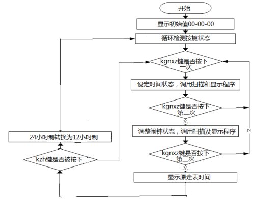

主程序的顺序流图如图17所示。
图17 主程序顺序流图

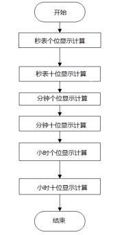

显示程序的顺序流图如图18所示。
图18 显示程序顺序流图

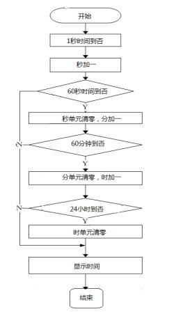

中断程序的顺序流图如图19所示。
图19 中断程序顺序流

按下第三次kgnxz键时,显示走表的时间,并且在到达设定的闹钟时间时蜂鸣器发出声音,即在蜂鸣器发声过程中P1.0口会由原高电平变为低电平,仿真结果图如图25所示。
图25 蜂鸣器发声仿真图

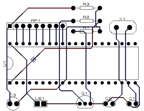

PCB原理图
