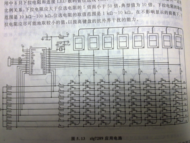

2019年12月06日 | zlg7289键盘和数码管驱动程序+应用电路
2019-12-06 来源:51hei
zlg7289应用电路图:
zlg7289资料:
zlg7289矩阵键盘的应用:
源程序:
