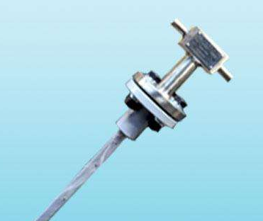

威力巴采用了完全符合空气动力学原理的工程结构设计,是一种在精度、功效及可靠方面达到了无比程度的传感元件。
1、威力巴匀速管流量计用途
适用于气体、液体和蒸汽的高精度流量测量。威力巴是一种差压式、速率平均式流量传感器,通过传感器在流体中所产生的差压进行流量测量。威力巴反映流体真实的流速,其精度达到± 1.0%,重复性达± 0.1%。威力巴的突出优点是:输出一个非常稳定、无脉动的差压信号
2 、威力巴匀速管流量计探头的设计特点
头截面形状的探头能产生的压力分布,固定的流体分离点;位于探头侧后两边、流体分离点之前的低压取压孔,可以生成稳定的差压信号,并且有效防堵。内部一体化结构能避免信号渗漏,提高探头结构强度,保持长期高精度。
3、威力巴探头防堵塞设计威力巴流量探头以其的防堵设计,彻底摆脱了阿牛巴等插入式流量探头易堵塞的弊端,使均速管流量探头的防堵水平达到了的高度。
探头高压取压孔不会被堵探头的前部形成高压区,压力略高于管道静压,阻止了颗粒进入。请注意:在探头的高压取压孔处流体的速度是零,没有物体会进入取压孔。开机时,流体在管道静压作用下,进入弯管,很快形成了压力平衡的状态。当压力平衡状态形成以后,流体在弯管进口处遇到高压,绕道而行,不再进入弯管中。
威力巴匀速管流量计的用途及设计特点
威力巴匀速管流量计的用途及设计特点
威力巴的低压孔实现本质防堵一般情况下,灰尘、沙子和颗粒在涡街力的作用下,集中在探头的后部。这就是为什么秋天的树叶总是集中在背风的房子后面的原因。其它的探头由于低压取压孔取在探头尾部真空区,在涡街力的作用下,探头的低压取压孔很快地被涡流带来的杂质堵死。威力巴的独特设计,使低压取压孔位于探头侧后两边,流体分离点和尾迹区的前部。这种设计从本质上防止了堵塞并且能产生一个非常稳定的低压信号。
