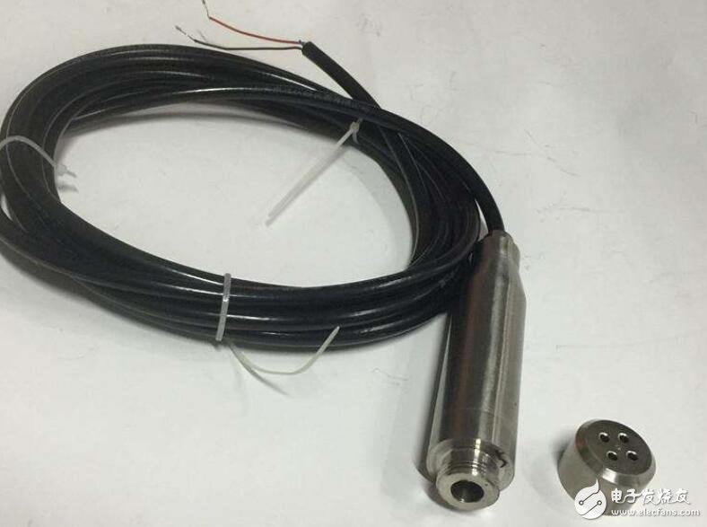

投入式液位计是基于所测液体静压与该液体高度成正比的原理,采用扩散硅或陶瓷敏感元件的压阻效应,将静压转成电信号。经过温度补偿和线性校正。转换成4-20mADC标准电流信号输出。

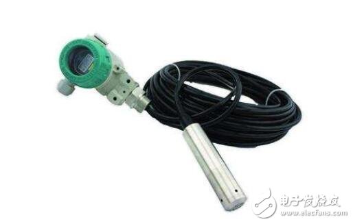

投入式液位计可分为一体式投入液位计,分体式投入液位计,智能投入式液位计。
