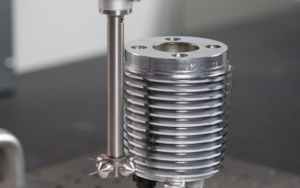

螺纹作为应用非常广泛的机械零件,在机械联接和传动中有着重要地位,检测其精度是否符合标准是常见的工作。传统的螺纹检测方法普遍是用螺纹通止规来检定,此种方法只能针对单一公差尺寸测量,无法提供测量的精确数据,且人为影响大。
海克斯康推出的螺纹类工件解决方案,可以实现多种尺寸螺纹类工件的全尺寸一键式测量。参数化检测界面,全封装的软件编程,行业领先的专业算法和定制化图形报告,让螺纹类工件的检测更简易便捷。
· 适用行业:机械制造、石油运输、管材管件等
· 适用零部件:外加厚油管、钻具接头、套管、偏梯形套管、管线管等
· 检测项目:中径、大/小径、螺距、锥度、牙形角、齿高等

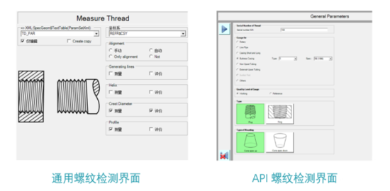

· 系统功能:自动定位装夹、自动建立坐标系、自动生成测量路径、一键式检测、自动识别合格件、定制化报告输出

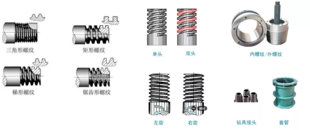

适用范围广精度高
· 可用于检测多种螺纹类工件,精度高,包括普通、惠氏、统一、梯形、锯齿、管螺纹、API螺纹等工件;
0433f92d66401c1e7829eca65225443c
· 可一次性完成中径、大/小径、螺距、锥度、牙形角等参数的检测,解决了传统测量方法仅能完成中径等参数检测的难题,为螺纹加工、修正提供了更加可靠的质量依据。
一键式操作界面
· 参数化检测界面,只需输入不同工件参数和配置,即可一键式完成自动化测量,操作简单。
80099621f20f0db04c354325008a11b0
· 编程封装化,适用不同尺寸工件,大幅减少编程调试的时间和人工成本。

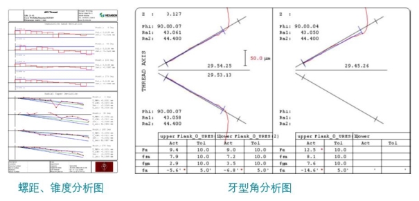

获得具有权威机构认可的参数误差评价算法,配置专业化的图形报告,让检测变得更加智能直观。可根据用户自身需求定制不同样式的专业报告,测量报告包含螺距、中径、牙型角、大径、小径、牙型半角等,检测结果更加直观。
a4b3b8dd89bd3841ab7ead9afacf1425
