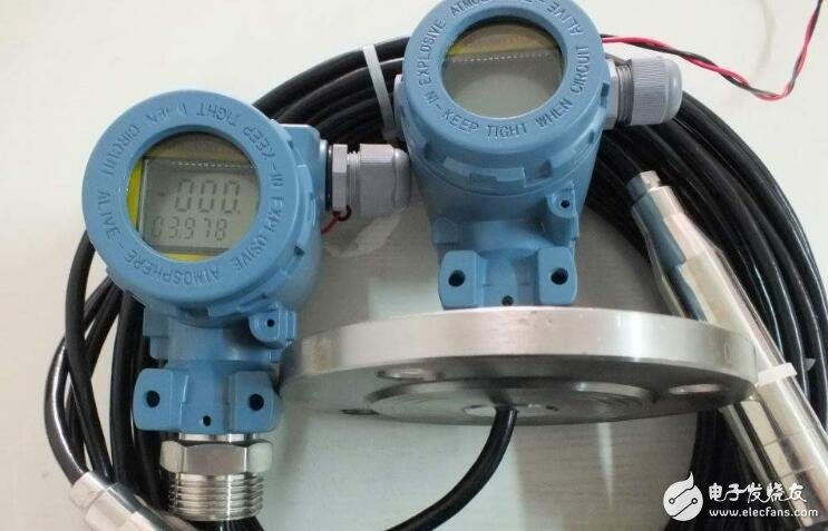

1、先检查投入式液位计输出电源是否接对,如发现接法不正确应依照操作手册进行修改。
2、用三输出电压表量测24V与O/P间之输出电压,输出电压应在22V~26V之间,若输出电压不正常应查看线路或投入式液位计是否有异常。
3、第2项应先确认正常后,再于4~20MA回路串一只毫安电表,检查输出电流是否正常,若输出输出电流值不正常应更换新品或联系液位计生产厂家工厂工作人员。
4、用输出电压表检查IN与COM间之输出电压,正常应为2.5V左右,若输出电压过低应再移除EXC导线看看,如果输出电压恢复正常则表示磁黄模块不正常,若电仍然偏低则表示讯号转换器损坏。
投入式液位计故障判断_投入式液位计故障检测方法
1、近接投入式液位计不动作。用电表检查液位计动作是否正常,磁铁靠近时接点应导通且热电阻应低于300MΩ以下,磁铁移除后液位计应开路且热电阻应达10MΩ以上,若未达以上之要求应更换新的近接液位计。
2、投入式液位计信号转换器2条线不知如何接到指示计。请依照操作手册将信号转换器里有24V端接到指示计之24V端,信号转换器之O/P端接到指示计之AI端,若通电后仍无法正常运作应洽工厂工作人员。
3、投入式液位计无输出。
A、先闻闻看输出电源座是否有烧焦味,若有焦味代表已烧毁,应洽工厂工作人员更换新品;
B、确认物料比重是否过轻,更换大型叶片;
C、安装地点不适当,若有物料直接冲击,应加装挡板保护,或避开下料位置。
4、投入式液位计内零件掉落。
A、请先检查桶槽环境是否有振动马达或其它振动器的投入式液位计。
B、另购其它产品,可避免因振动而造成内部零件掉落。
5、投入式液位计内积水。请排除积水并烘干,确认线路对地之绝缘达100MΩ以上,最后再依规定配线施工,并确实用填缝胶封住所有的缝隙。
A、每个月洗涤一次。
B、洗涤时先打开投入式液位计铁管的旋帽,小心拿出投入式液位计;再将投入式液位计上附着的杂物(比如水草,浮游生物等)清除掉。
C、清洁水位计引压孔时,可使用三氯乙烯或酒精注入引压孔到其高度二分之一处浸泡5分钟左右,然后轻微晃动、重复多次,直到洗涤干净位止。禁止使用任何器具洗涤引压孔,以免损坏敏感芯子感压膜片。
D、清洁投入式液位计的液位输入接口和引压孔时,忌用硬度过大的刷子或金属工具,以避免损伤敏感芯子及压力接口螺纹。
E、洗涤完毕后将液位计慢慢的放回铁管中,感觉已放置铁管的低部,将旋帽安装回原处即可。
在卸下洗涤后重新安装,因安装深度会有一定的变动,必须再次比照水闸同一水位当时的液位计尺,对二次仪表的检测值进行矫正,以确保采样数据的正确性。
