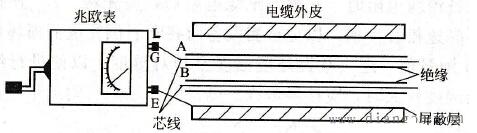

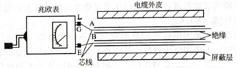

1、兆欧表放置平稳牢固,被测物表面擦干净,以保证测量正确。
2、正确接线:兆欧表有三个接线柱:线路(L)、接地(E)、屏蔽(G)。根据不同测量对象,进行相应接线,如图1、图2所示。测量线路对地绝缘电阻时,E端接地,L端接于被测线路上;测量电机或设备绝缘电阻时,E端接电机或设备外壳,L端接被测绕组的一端;测量电机或变压器绕组间绝缘电阻时先拆除绕组间的连接线,将E、L端分别接于被测的两相绕组上;测量电缆绝缘电阻时E端接电缆外表皮(铅套)上,L端接线芯,G端接芯线最外层绝缘层上。
3、由慢到快摇动手柄,直到转速达120r/min左右,保持手柄的转速均匀、稳定,一般转动1min,待指针稳定后读数。
4、测量完毕,待兆欧表停止转动和被测物接地放电后方能拆除连接导线。
