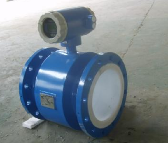

电磁流量计选型须知
电磁流量计选型须知
1、流量,根据zui大流量来决定该选多大刻度流量的流量计。
2、根据流量和工业管道尺寸,确定流量计的口径。一般都选择和管道一致的流量计。
3、根据所测量的介质的特性,来选择流量计的衬里。比如温度、腐蚀性,管道内是否可能有负压等等。一般衬里有PTFE、软橡胶、硬橡胶、PFA、陶瓷等等。
4、根据介质特性选择测量电极的材质。一般有304、316、哈氏合金、钛、钽等等。
5、根据工艺管道的压力等级选择两侧连接的法兰的压力等级。
6、选择防护等级,如果传感器整个在水下,需要选择IP68.
以上是传感器部分,还有就是变送器部分:
1、根据安装位置的要求,确定是选择一体式还是分体式。
2、都需要什么类型的输出,4-20毫安信号、Hart、ProfibusPA、FF等等。
3、是否需要防爆要求。确定防爆等级。
