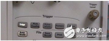

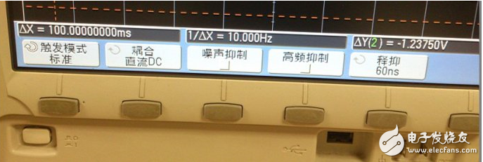

自动的功能就是示波器实时、动态地显示出所测的信号,这种功能就是我们最常用的一种模式,这种模式不利于我们捕捉一些瞬间的信号和一些高速和高频信号,比如说电源上电的瞬间、一些高速信号的显示和一些短暂工作的信号。自动功能我就不介绍了,下面我就详细介绍一下触发的功能。
示波器的触发功能能够弥补自动功能的一些缺陷,它能够捕捉到一些瞬间的信号和高速、高频信号。要使用这个触发功能,需要对示波器按照如下步骤进行操作:按下Menu按键,在模式选择里面有三种选择,分别是滚动、X—Y和标准模式,这里选择“标准”模式——然后按下Modecoupling按键,触发模式选项中选择“标准”,就是说要选择两个“标准”,一个是Menu里面的“标准”,另一个是Modecoupling里面的“标准”。如下图所示:
频谱仪和示波器哪个好_示波器和频谱仪的功能介绍。
图2、按下Menu按钮
图3、在触发模式中选择“标准”
在使用触发功能的时候,我们需要选择触发的种类,触发的种类有边沿触发、脉宽触发和电平触发。我们一般常用的有边沿触发和电平触发。其中电平触发是一定要配合触发功能来使用的,这个功能由“TriggerLevel”这个按键来实现,而边沿的选择可以拖过“Edge”这个按键来选择,有上升沿,下降沿、任一沿。至于脉宽触发,各位童鞋可以自己亲自试一下。我们一般只需要通过边沿触发和电平触发就可以了。操作界面显示如下所示:
图4、触发功能的操作界面

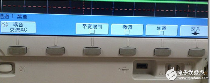

第二、示波器看电源的纹波。
在电路设计中,电源是系统中非常重要的一个模块,其中电源纹波是电源输出好坏的一个重要指标。示波器如何看电源纹波呢?首先就是按下通道“1”按钮——在出现的耦合选项里面选择“AC”耦合,这种耦合方式就是将电源的直流电平过滤掉,只让交流信号通过(就是纹波),因为纹波一般比较小,所以电压档位一般都选择mV的档位。这样就可以看到电源纹波了。操作如下:
图5、按下通道1
图6、耦合方式的选择
