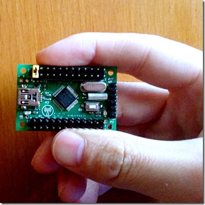

在超MINI核心板 stm32F103C8最小系统板上调试Usart2功能:用Jlink 6Pin接口连接WStm32f103c8的Uart2,PC机向mcu发送数据,mcu收到数据后数据加1,回传给PC,并把
D1 指示灯状态取反.
硬件连接:
1、R27 悬空不焊接;
2、将P输出TTL接口的TX连接到超MINI核心板 stm32F103C8最小系统板的RX2;
3、将P输出TTL接口的RX连接到超MINI核心板 stm32F103C8最小系统板的TX2;

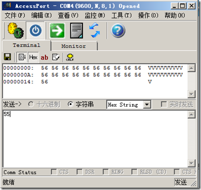

上位机发送55,超MINI核心板 stm32F103C8最小系统板回复56,LED状态取反;

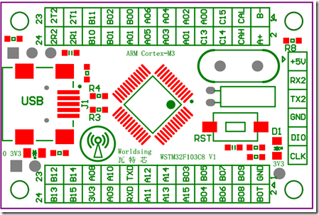

功能连接说明:
1、使用stm32F103C8最小系统板 Uart1 的232电平接口时把R26焊接成0R,P1的pin17, p18悬空;
2、使用stm32F103C8最小系统板 Uart2 的232电平接口时把R27焊接成0R,R17、R12悬空、P2的pin2、pin3悬空;
4、使用stm32F103C8最小系统板 Uart1 的TTL电平接口时把R26悬空,信号连接到P1的pin17, p18;
5、使用stm32F103C8最小系统板 Uart2 的TTL电平接口时把R27悬空,信号连接到P3的pin9, pin12或连接到P2的pin2、pin3;
6、使用stm32F103C8最小系统板 USB转串的TTL电平接口时,直接连接到P1的pin15,pin16;
7、使用stm32F103C8最小系统板 USB转串连接到CPU内部的uart1时,P1的pin17与pin15短接,pin18与pin16短接;
8、使用stm32F103C8最小系统板 Uart2的485接口时,R17和R12焊接0R,P2的pin2、pin3悬空,P3的pin9, pin12悬空,R27悬空;
9、使用stm32F103C8最小系统板 USB接口连接到CPU是,焊接R14,R15为22R,R3,R4悬空,R1,R2悬空;
10、使用stm32F103C8最小系统板 CAN接口连接到CPU是,焊接R1,R2为22R,R3,R4悬空,R14,R15悬空;
11、使用stm32F103C8最小系统板 不焊接CPU时可以做独立的1通道USB转串功能;
12、使用stm32F103C8最小系统板 不焊接CPU时可以做独立的2通道TTL转232功能;
13、使用stm32F103C8最小系统板 不焊接CPU时可以做独立的1通道485转TTL功能,外置三级管;
14、使用stm32F103C8最小系统板 不焊接CPU时可以做独立的1通道CAN转TTL功能;
